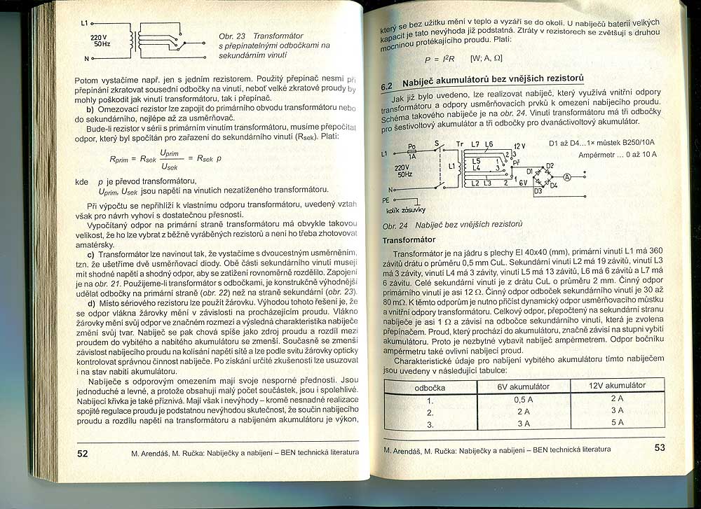

Pavle, fakt je ten, že to třífázový trafo je tvrdý jak hrom. Nevím z čeho je, má průřez sloupku 50 cm2, tak jestli se výkon u toho počítá jak u jednofázovýho trafa, tak 2,5 kVA. Jiný jsem nesehnal. Regulovat proud potřebuju, protože tím se řídí i rychlost vývinu plynu v článcích. Takže proto jsem přišel s dotazem. Regulovat to na sekundáru, opravdu nevím jak. Regulaci odporem při takovým proudu si nedovedu představit. To podle mně není vůbec uskutečnitelný. Takže zbývá ta tlumivka na sekundáru a regulace primáru. Ovšem hodnoty tlumivky mě nejsou vůbec jasný, neb neovládám teorii. Sek. vinutí má napětí mezi fázemi 40V a proti uzlu 23V. Tak jsem myslel, že těch 23V při regulaci na primáru by mohlo tak nějak vyjít. Taky jsem uvažoval o odbočkách na jednotlivých sloupcích, ale asi by to technicky moc nešlo.
Tu nabíječku jsem dělal tak před 40-ti lety. Trafo se středovým sloupkem na sekundáru 6 + 6 a dál odstupňováno tuším po půl voltu , takže pro 12V baterku od cca 13V po půl voltu do tuším 18V. Výstupní proud do 10A. Regulace přepínáním odboček a tak zvyšování, nebo snižování výstupního nabíjecího napětí a tím i tedy proudu. Samozřejmě ještě můstek. Nic víc tam není. Kamarádovi jsem podobnou dělal do 15A. Taky bez problémů. Abych pravdu řekl, docela jsi mě rozhodil , když jsi napsal, že to tak nejde. Tak jsem vytáhl knížku a naskenoval jsem takový zapojení. Viz příloha. Docela bych uvítal, kdybys mě mohl nějak nasměrovat s tou tlumivkou.

Myslím, že v případě nabíjení akumulátoru, se jedná o paralelní zapojení dvou zdrojů napětí. Nabíjecí proud je pak dán rozdílem napětí na svorkách každého ze zdrojů, vnitřním odporem obou zdrojů a odporem propojovacích vodičů. Ta tlumivka v sekundéru může být vhodná jen ke zvýšení vnitřního odporu nabíječky a k omezení ostrých náběžných hran pulsů, vznikajích při fázově zpožděném spínání triaků (tyristorů). Možná by místo fázové regulace, stačilo do série v primárním vinutím zapojit kondenzátory. V knížce "Nabíječe a nabíjení" si o tom můžete přečíst více...

A důvod použití tlumivky je skutečně to, že nemůžeš připnout natvrdo tyristorem okamžité napětí trafa třeba 25V do akumulátoru 12V. Tlumivka rozdíl napětí na sobě zachytí a vyhlazuje proud.Přitom teoreticky beze ztrát. Není to "jen ke zvýšení vnitřního odporu nabíječky a k omezení ostrých náběžných hran pulsů, vznikajích při fázově zpožděném spínání triaků zvýšení ", ale hlavně proto. Odpor by posloužil taky,ale hůř. Ale možná se pletu, možná stačí přirozené obvodové impedance, odpory usměrňovače, vinutí, přívodů, rozptylová indukčnost trafa(přesně jak píšou v ukázce tvé knihy) a bude to chodit. Však to vyzkoušej a uvidíš.
Domnívám se, že proud bude velmi ostře reagovat na malé odchylky napětí. Maličko pohneš potenciometrem(přepínačem) napětí a proud se změní o hodně. Taky zakolísání sítě bude mít velký vliv na změnu proudu.

To je určitě překlep, je to sériové spojení dvou zdrojů proti sobě, takže proud v té smyčce tlačí rozdíl napětí nabíječky Un a akumulátoru Ua, jeho velikost (bez regulace) je daná celkovou impedancí v té smyčce. Velmi zjednodušeně:
I = (Un-Ua)/Z
Nejmenší hodnota Z je asi ta, na kterou se skládá samotný transformátor, usměrňovač a přívody. To je zároveň situace, kdy nabíjecí proud má největší změny pří kolísání napětí Un, protože:
ΔI = ΔUn/Z; malé Z ve jmenovateli dává velký výsledek.
Což může znamenat, že regulace po 0,5 V bude příliš hrubá a kolísání napětí v síti příliš výrazné.
Taková tlumivka v sekundáru by snad mohla být ještě před usměrňovačem, tedy menší a lehčí.
