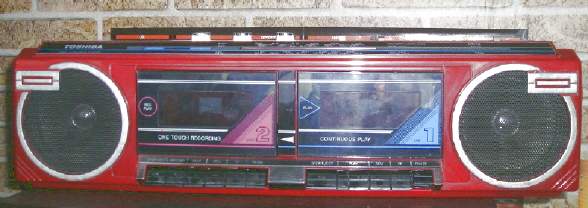

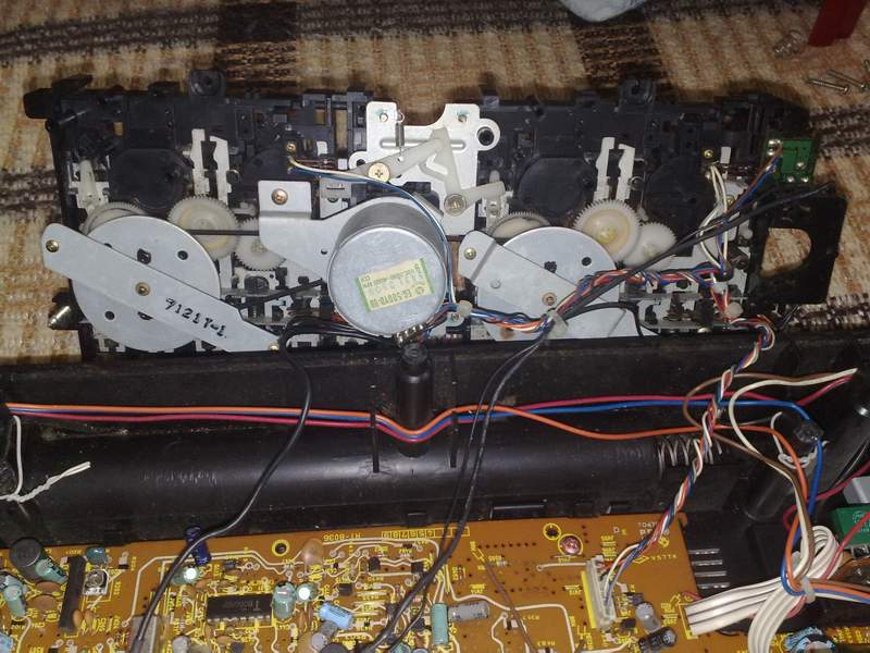

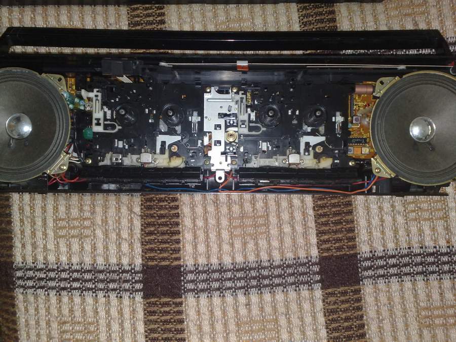

#24 Příspěvek od micke »
Zdravím Vás. Mam rovnaký problém t. j. moc rýchle otáčky pri prehrávaní kazety, ale vždy to tak nebolo, až kým som ho nezaniesol po rokoch do opravy s tým, nech mi vyčistia zvuk, lebo mi šuštalo z reprákoch keď sa pridávala hlasitosť a už aj pri prehrávaní. Keď som si po týždni išiel poň a pustil som doma kazetu, tak ma skoro vystrelo. Rýchlosť otáčok pri prehrávaní kazety sú ako pri rýchlom pretáčaní, ako to bolo na magnetofónoch International. Prosím o radu, čo mam urobyť, aby som mal rýchlosť otáčok zase ako pred tým? Ďakujem

Příspěvky: 21244
#25 Příspěvek od Hill »
Byl pásek před založením kazety napnutý? Jestli jako nesedl na zadní stranu tónové hřídele, pak by byla jeho rychlost závislá na tahu přivíjecí spojky.
Tu máš nejspíš taky přidřenou a táhne moc.

#26 Příspěvek od micke »
vecer pred tym, ako som ho zaniesol do opravy, som pocuval na kazete skupinu Team, po tyzdni po oprave som ju pustil zase tu kazetu Team a hralo to ako smolkovia, nemohol som uverit vlstnim usiam..

#28 Příspěvek od micke »
.. zaujimave je na tom, ze do tej doby ako som ho zaniesol do opravy, to roky islo bez najmensieho problemu a ako prisiel z opravy, tak to bolo uz pokazene, tak co tam urobyli na tom, to by som rad vedel..

#29 Příspěvek od micke »
starecd píše:Taková možná špatná poznámka, nemáš to přepnuté na tu zvýšenou rychlost kopírování?
hmm.. tu funkciu na magnetofone nemam, aspon nie na Toshiba R-8036. Ma to napr. magnetofon International
