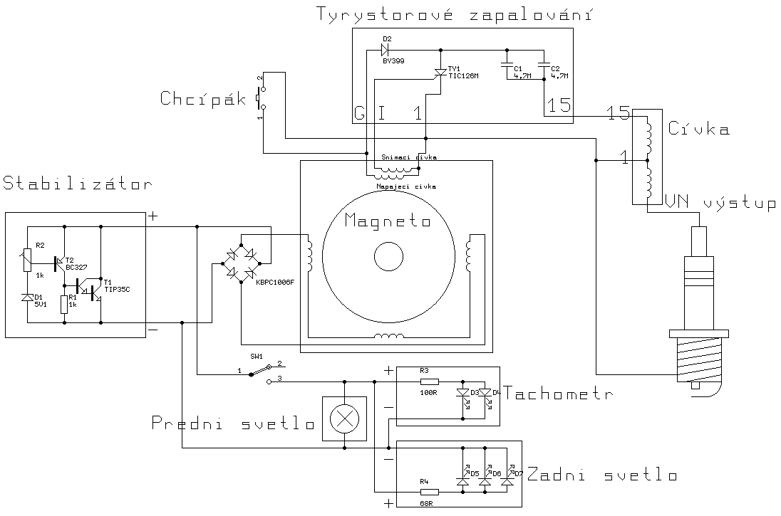

Pokud jde o výkon, tak alternátoru pomoci nejde, pokud nepočítám nějaké úpravy počtu vinutí - viz např. tady. Je třeba vycházet z celkového zapojení Babety, které se může od sebe poněkud lišit a navíc zahrnout i vliv tvých dodatečných úprav. Je třeba si uvědomit, že alternátor v Babetě je navržen na jistý výkon, který je ale třeba vždy celý spotřebovat, nemá-li docházet ke zvyšování "palubního" napětí a tím k přetížení některého spotřebiče (žárovky). Je to dáno zatěžovací charakteristikou alternátoru, která je v případě Babety dost "měkká". Proto je třeba dodržovat (nesnižovat) výkony jednotlivých žárovek tak, aby napětí nepřesáhlo požadovanou úroveň. Proto se při snaze o stabilizaci tohoto napětí používají častěji tzv. paralelní regulátory (ty jsi použil sériový regulátor). V závislosti na výše uvedeném je třeba provést "energetickou" bilanci dotyčného zapojení (t.j. provést také nezbytná měření) a pak třeba zjistíš, že výkonu je dost, popř. co je třeba změnit, aby ho bylo dosaženo.
Na následném schematu (původ je na internetu) je příklad takového řešení. :wink:

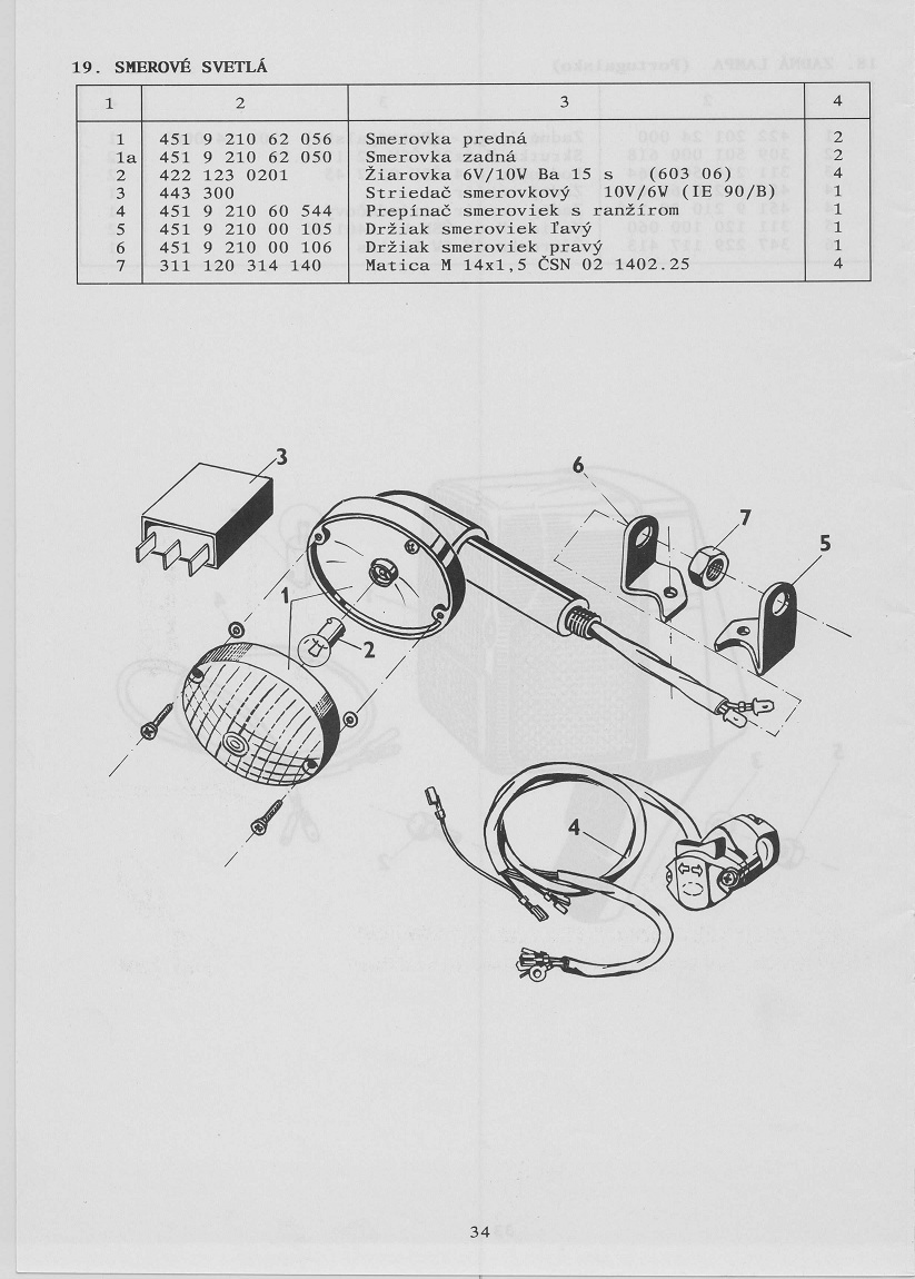

no stabilizator riesit nebudem ja to taham len z jednej samosttane cievky s tej ktore napajaju ako je bzuciak ci smerovky 2 spodne cievky mam spojene v serii a k nim ide este obmedzovac napatia 6V .Co sa tyka vysokych spiciek ja tam nemam asi ziande , ako u niektorych 90V co neviem ako meraju .Teraz mne ide o blikre .ktore chcem pripojit na samostatnu cievku 10W .

Podla katalogu do orginalnych smerviek ide 6V/10W ziarovka dopredu aj dozadu, skusim napisat autorovi toho videa co je hore .
(228.29 KiB) Staženo 93 x
