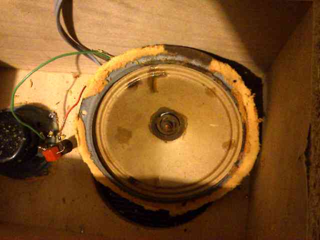

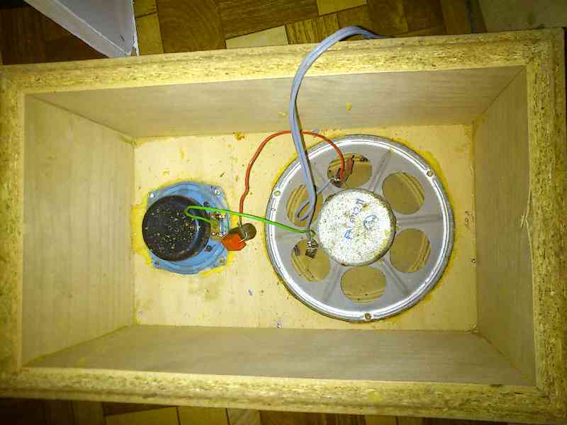

Neviete niekto, 30-ročný vlhkosťou sa rozpadávajúci molitan obsahuje škodliviny, perspektívne sľubujúce napr. rakovinu?
Reprák som vybral, priemer kruhového otvoru v bedni je 152mm. Typ repra identifikovať nedokážem. Výškač je ARV161. Skúsil som druhú bedňu, znie neporovnateľne lepšie. To hovorí, že v prvom prípade ide o poškodenie repra. I tak je ale zvuk je trochu klampačovitý a vôbec laciný.
Pripájam foto. Molitanový hnus som už odstránil. Kvalita je zmršená na úkor veľkosti. Pre info to stačí.

Rád by som sa stavil, ale si odo mňa tak 450 km. Ja len, že ak by si vedel poradiť basák, ktorý sa tam hodí (a je k máni). Vnútro bedni som odfotil, zvonku vyzerá ako RK09, predný kryt nie je odnímateľný (je napevno). Môžem len doplniť rozmery. Takže vnútorné rozmery: 320x183x178, priemer otvoru pre repro je 152 mm, reproduktor bol uchytený tromi skrutkami, ich vzájomná vzdialenosť je 140 mm. Z vonku to činí 353x216x204 plus pá predná krytka (plátno). Uvažujem nad týmto. Čo súdiš?

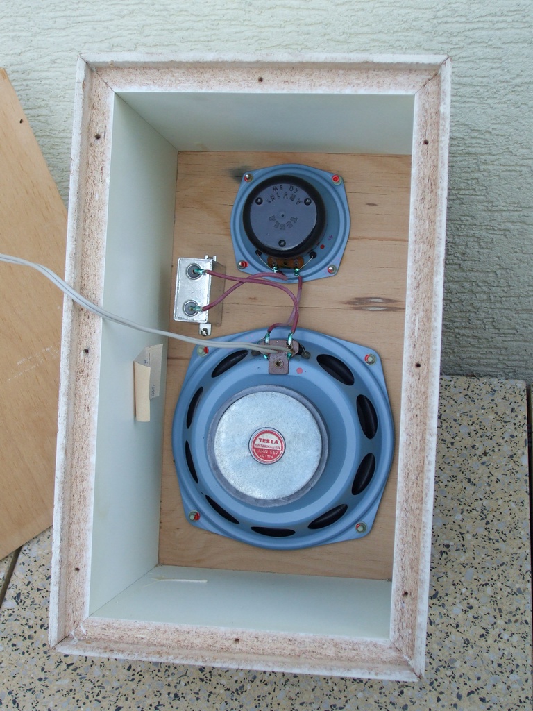

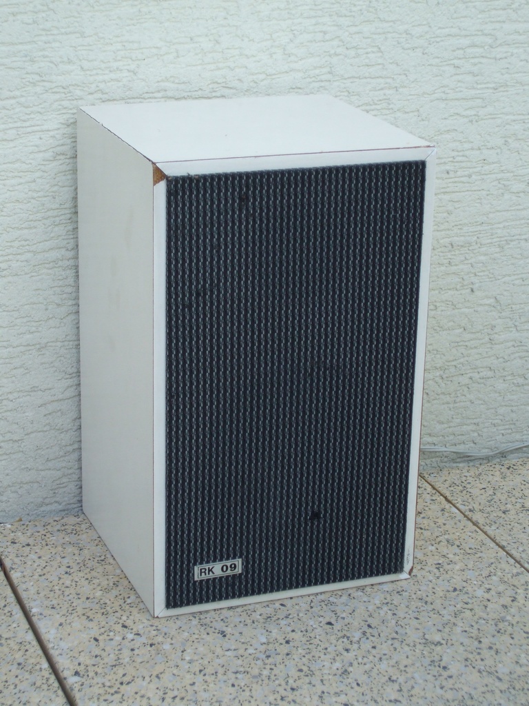

Je to ta bedna co máš? Rozměry by souhlasily. Dělala se i verze v dýze.
Supraphon RK09
(287.17 KiB) Staženo 162 x
Supraphon RK09 inside
(282.57 KiB) Staženo 192 x
