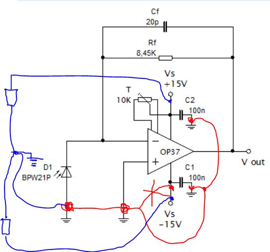

Naopak, ta dioda je snad zdroj proudu, pracuje do zkratu a ten operák je převodník I/U.

danhard píše:Nevadí vám ani trochu, že ten operák má stabilní zpětnou vazbu pro zesílení větší jak 5x ?
jakoze zesileni operaku je vetsi a proto to kmita?

Když ti to kmitá i bez té diody, tak není příčina v zesílení.

Nie je to krute málo 8,45.. KΩ? v spätnej väzbe? Na 1....40µA to dá na výstupe nejaké desatiny volta.
Fuk tam aspoň M22....1M

zkus zvětšit Cf, 1nF.. 10nF

Taky by stálo za pokus předrátovat a vytvarovat to tak, aby ty barevně ohraničené plochy byly co nejmenší.

Máš dva 15V zdroje? Nulový bod tá pyramída hore nohami sa nesmie spájať s -15V.
S jedným zdrojom 15V pripoj 2 ks 2k2 (tie modré rezistory)
