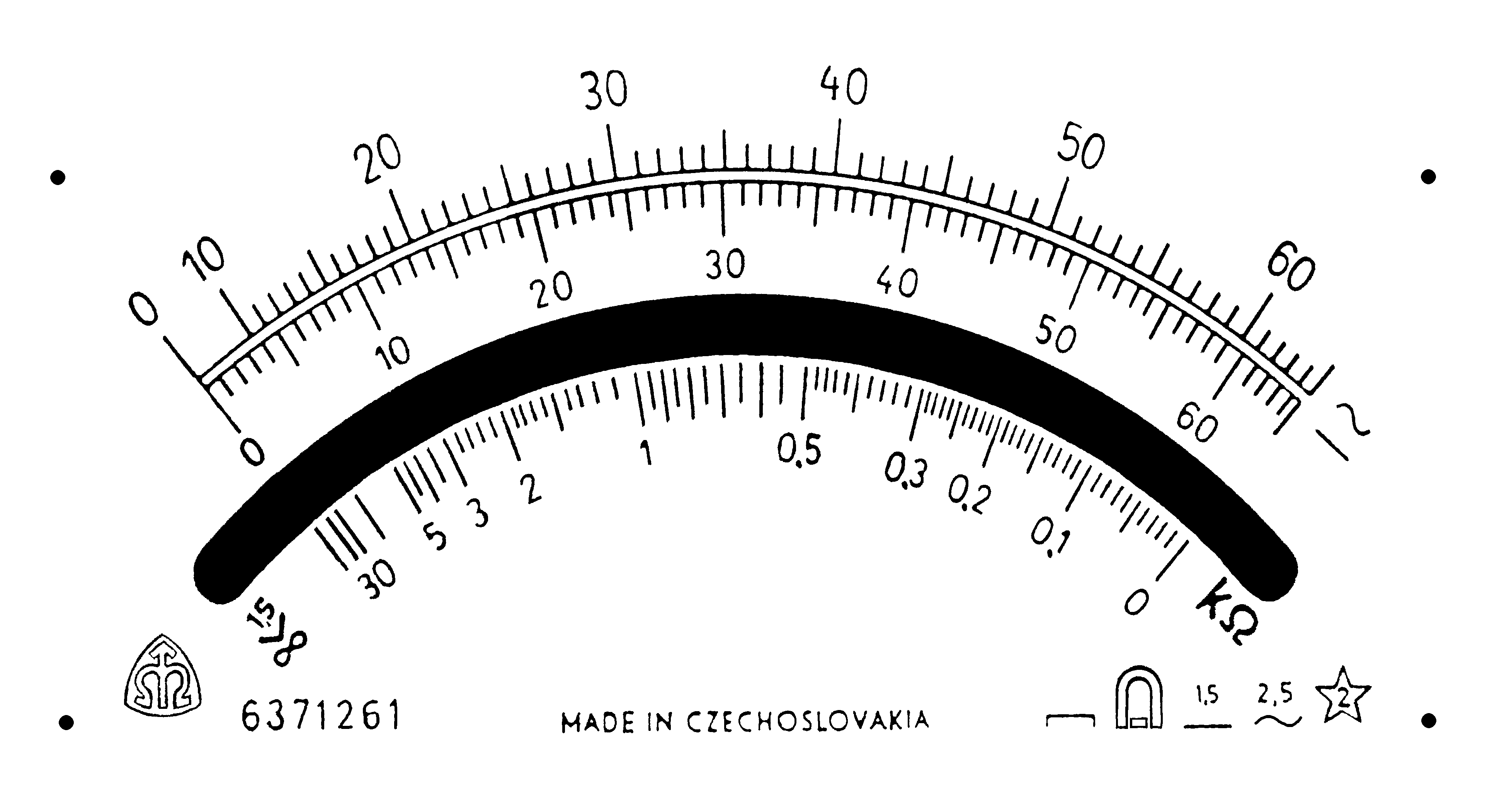

Toto je stupnica nakreslená v CorelDraw.
Stupnica-h21E.pdf
(8.08 KiB) Staženo 148 x

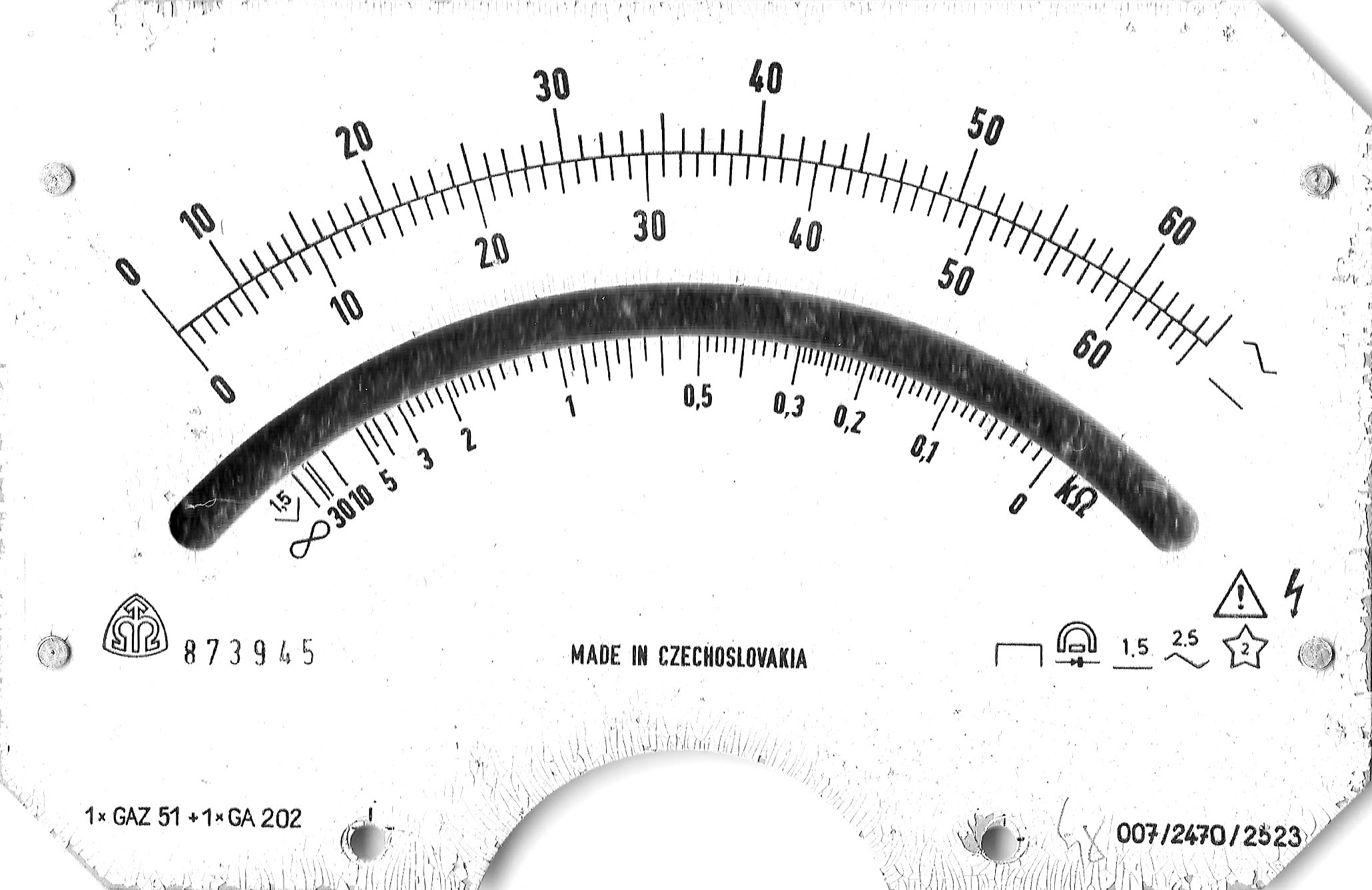

#26 Příspěvek od Crifodo »
Moje demontovaná stupnice naskenovaná má 56.6x87 mm.
Přikládám převzorkovaný obrázek aby se vešel do limitu EB pro přílohy, kdyby si chtěl někdo hrát s editací ve vektorech, já asi nemám dost času a nadšení. Povrch stupnice je už taky jemně popraskaný a zažloutlý.
original sken 24bit barva v 1200 dpi má 17 MB v tiffu.
Ohledně tisku, jak jsem už jinde asi kdysi psal, jedna z možností je dát si nasvítit někde v dtp studiu obrázek na film, rozlišení je řádově vyšší než jakákoliv domácí tiskárna, materiál je tenký polyester, rozměrově stálý. Asi by stačilo jen sundat původní nátěr stupnice, stříknout nežloutnoucí bílý povrch a film pak přiložit, nejvýš v rozích jemně přilepit. V dtp-čku asi nevezmou menší zakázku než A4, takže by se těch stupnic tam dalo narovnat hejno.
Edit: a koukám že stupnice téhle verze s germaniovou diodou se docela liší od předešlé.

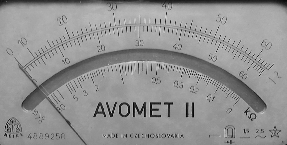

Jak psal Crifodo, jeho verze stupnice je mírně odlišná od předešlé. Vyfotil jsem (mobilem z půl metru na první dobrou, přes sklo) stupnici na mém Avometu 2 a ejhle, stupnice je také trošku jiná. Střídavá stupnice, porovnejte. Je to tedy už třetí verze...
