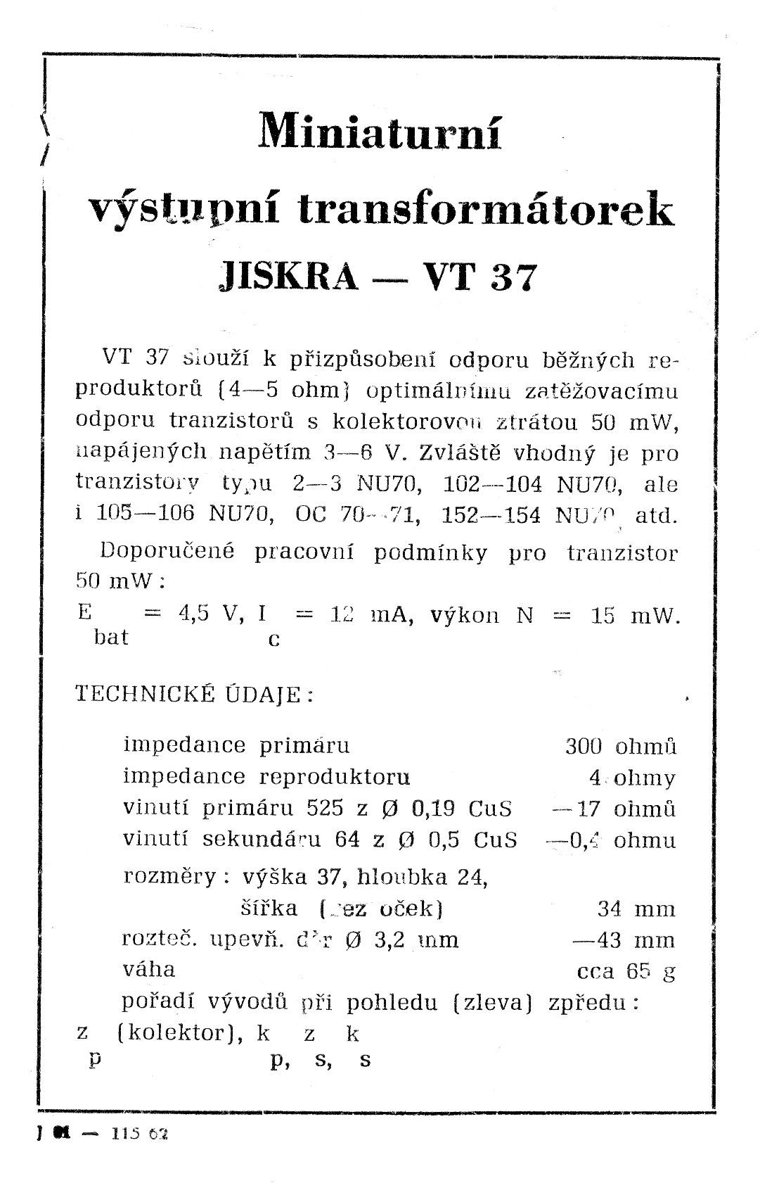

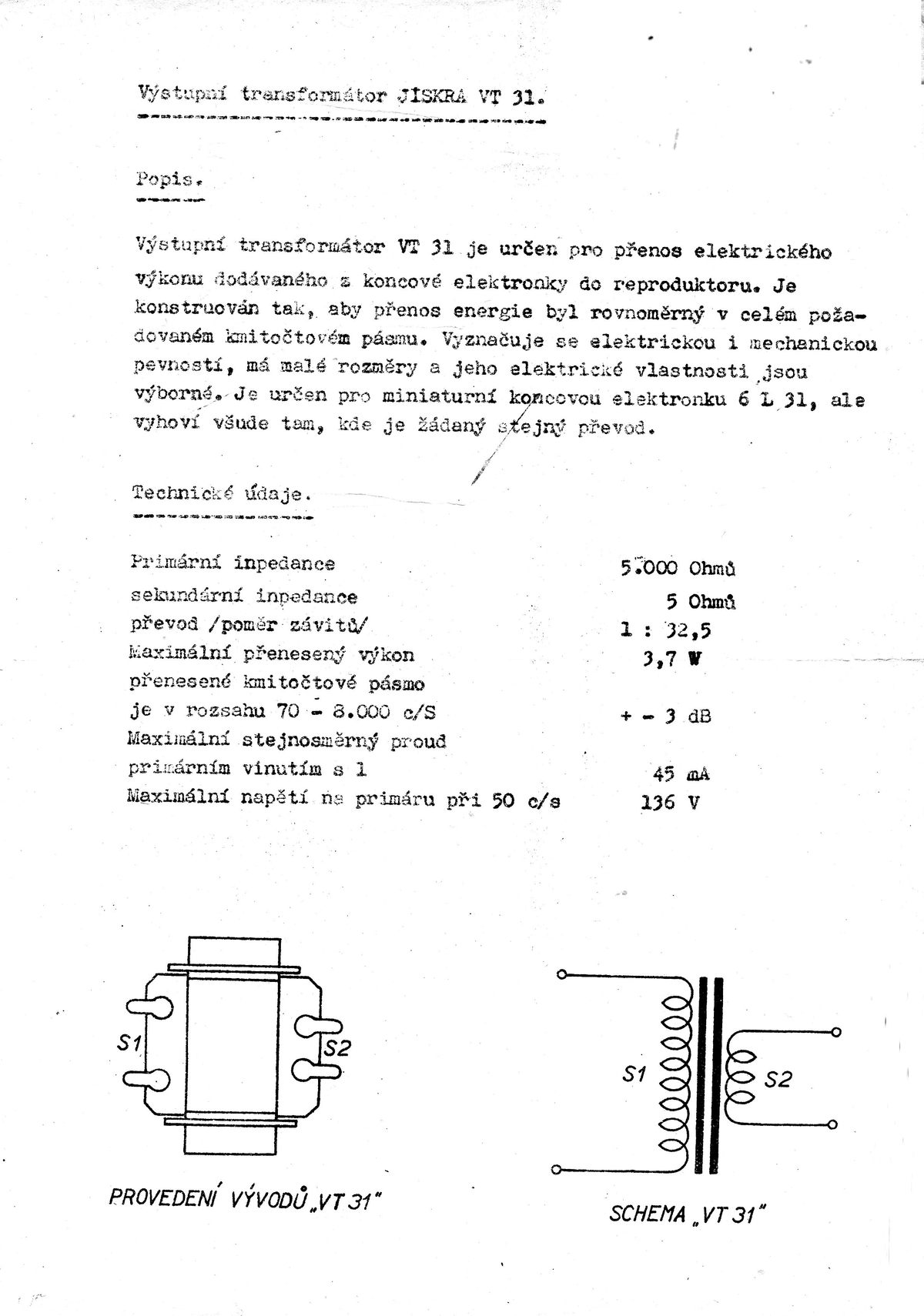

já si vzpomínám jak jsem stavěl koncový stupínek se 103NU70, výkonově to zcela stačilo na ozvučení místnosti. Už ani nevím kam se poděl. Rád bych si ho někdy postavil znovu, jen tak z nostalgie. Jediný problém je že nemůžu nikde sehnat BT ani VT transformátorky co tam byly, stejně tak nevím navíjecí předpis :cry:

Parametry některých výstupních traf Jiskra Pardubice:
VT35:
-2300 záv. drátem 0,08 mm
-100 záv. drátem 0,4 mm
VT36:
-525 záv. drátem 0,19 mm
VT37:
-64 záv. drátem 0,5 mm
Jádra všech traf jsou z EI plechu 32x28 mm, střední sloupek má asi 10x10 mm. Večer dám na upload podrobnější předpisy i pro budící trafa.

@ mtajovsky to vypadá spíš jako trafa k elektronkám

VT31 a VT35 je k elektronkám. VT36, VT37 k tranzistorům.
