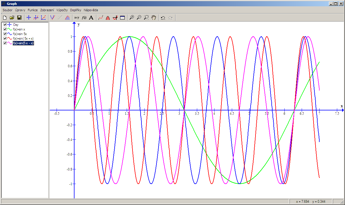

Všechno to jsou sinusovky, jen mají různé frekvence. Kdybys třeba nosnou vlnu s frekvencí 5 moduloval signálem o kmitočtu 1 , dostal bys teoreticky čtyři frekvence:
1 : modulační signál, sin t
5 : nosná vlna, sin 5t
6 : horní postranní pásmo, sin (5+1)t
4 : dolní postranní pásmo, sin (5-1)t
Na obrázku jsou v pořadí zelená, modrá, rudá, fialová. Už je to jasné?

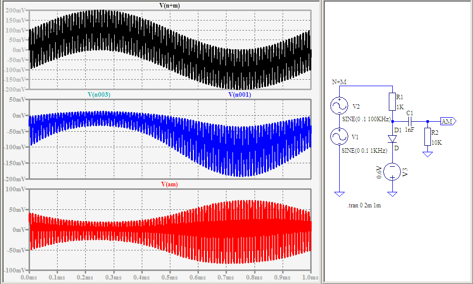

Tak ještě příklad, jak se to může vytvářet. Dva zdroje kmitočtů 100 kHz a 1 kHz jsou v sérii, na grafu V(n+m) je průběh jejich součtu. Na nelineární charakteristice diody se ten součet zdeformuje, při větším signálu je rozkmit menší, při menším větší, což ukazuje graf V(n003). Pomalá změna (těch 1 kHz) filtrem C1+R2 neprojde, a na výstupu AM je ten amplitudově modulovaný signál - graf V(am).

Bernard píše:K tomu sčítání a odečítání:
To jsi to ponekud zamlzil.... takhle nabude dojmu, ze se signaly v modulatoru nejak scitaji, coz neni pravda. Scitani je linearni operace a spektrum nijak neobohati, spektrum vystupu souctu je soucet vstupnich spekter.... AM vychazi z nejak realizovaneho nasobeni, idelane provedene nasobeni signalu (analogova nasobicka, popr. kruhovy smesovac) produkuji DSB. Spektralni cary budou tedy dve. Nejaky zesilovac s rizenym ziskem (treba v rozmeni 1-9) udela spektralni cary tri. Anodova modulace zminene ctyri...

Bernard
Příspěvky: 3654
#30 Příspěvek od Bernard »
Chudák Fredy00, tak mu ještě přiložím, ale může za to WLAB! :D
Pro humanitně založeného studenta elektrotechniky bude bližší nějaká umělecká alegorie:
Filharmonie hraje nějakou Nedokončenou, čas plyne, melodie se line a pan dirigent mává taktovkou. V každém časovém okamžíku má akustický signál v uchu posluchače nebo na membráně mikrofonu nějakou jednu hodnotu, a jak čas běží, vytvářejí ty hodnoty onu symfonii. To je situace v doméně času.
Najednou pan dirigent zasekne orchestr, nic nehraje, a dirigent se ptá hráčů, s jakým tónem skončili. A ti přiznávají, jeden subkontra Fis, jiní velké G, malé d, ais', c'' ..... Čas přestal běžet, hudba nezní, ale dostáváme informaci, jaké bylo její tónové (spektrální) složení v tom okamžiku, kdy to dirigent zarazil. To je tedy pohled v doméně spektra.
Další zkušenost je, že pokud se poslouchá ta symfonie přes zesilovač, který zkresluje (má nelineární charakteristiku), ve výsledném zvuku jsou i cizí tóny, které nezahrál žádný nástroj. Ze spektrálního pohledu tedy přibývají do celkové harmonie i jiné falešné tóny.
A zpět k té AM, ta je jako nějaké duo, jeden nástroj hraje tón A·sin xt, druký zas B·sin yt. Do diody na schématu jde jejich součet, (A·sin xt + B·sin yt), a nelinearita té diody je příšerně zkreslí. Kdyby charakteristika té diody v tom použitém úseku byla dejme tomu parabolická, výstupní signál by byl úměrný druhé mocnině toho vstupního:
k·(A·sin xt + B·sin yt)² = k·(A²sin²xt + 2AB·sin(xt)·sin(yt) + B²sin²yt)
Z trigonometrických vzorců plyne, že první člen v závorce představuje frekvenci 2x, ten třetí zas 2y, a ten prostřední vede na frekvence x+y a x-y, jak už to uvedl mtajovsky. V spektrální oblasti nám tedy ta nelinearita z tóńů dvou nástrojů udělala čtyři tóny úplně jiné, mezi nimi tón se součtem původních dvou kmitočtů a s jejich rozdílem.
Takže na závěr chci říct, že ten červený graf je pohledem v časové oblasti, je tam periodický signál chvílemi menší, chvílemi větší, ale není na něm vidět, že se skládá z nějaké nosné a součtu a rozdílu frekvence nosné a modulační. To je totiž pohled na spektrum signálu, a to se z časového grafu nevidí. Ovšem ti, co to vědí, o tom mluví, jakoby to tam viděli. :wink:
