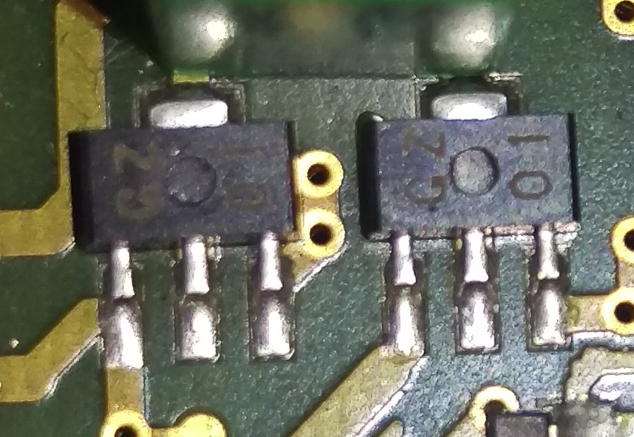

foto tej súčiastky určite pošli, ľahšie sa to identifikuje

KUBO: Obrázek jsem aktualizoval,bohužel lépe to nejde. Můžu poslat ještě co jsem zbádal stejné,ale s jiným označením pokud mi to stránka dovolí sem vložit,ale vzhledově i napojeně je ta součástka stejná,akorát má jiné označení než ta co praskla. Prasklá má označení typu AL S3. Je to obdelník,který má z vrchu packu takovou ( volná ) a 3 nohy co jsou připájené k desce. Přikládám detailnější obrázek
Součástky podobné té která praskla,akorát s jiným označením

Jedná sa o PNP smd tranzistor v púzdre SOT89 s označením BCX53-16.

KUBO- Děkuji ani nevíš jak moc za tak rychlou odpověd. Hned zítra jdu součástku kupovat a snad to teda nějak pojede. Kdybych si ještě s něčím nevěděl rady tak dám vědět. Každopádně ještě jednou moc děkuju :)
