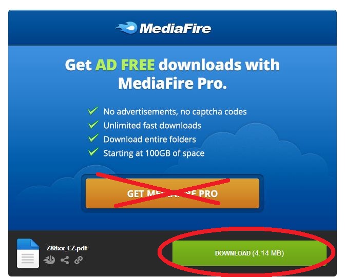

#17 Příspěvek od keemo »
kam klikas? ved to ziadny soft nechce...

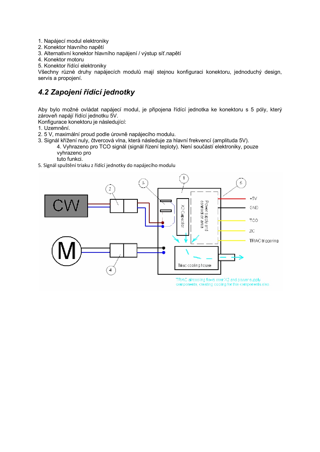

ještě jsem našel jedno schéma v manuálu
(231.46 KiB) Staženo 1227 x

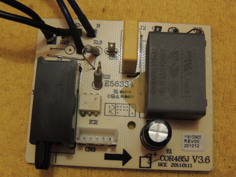

už jsem dlouho nic neopravoval ,tak se zeptám- když u napájecí jednotky propojím nožičky tyristoru ,tak bych měl zjistit jestli je špatný (i když ten už je vyměněný)
pak je tam ten bílý mikroprocesor , to nevím jak bych zjistil jestli je vadný

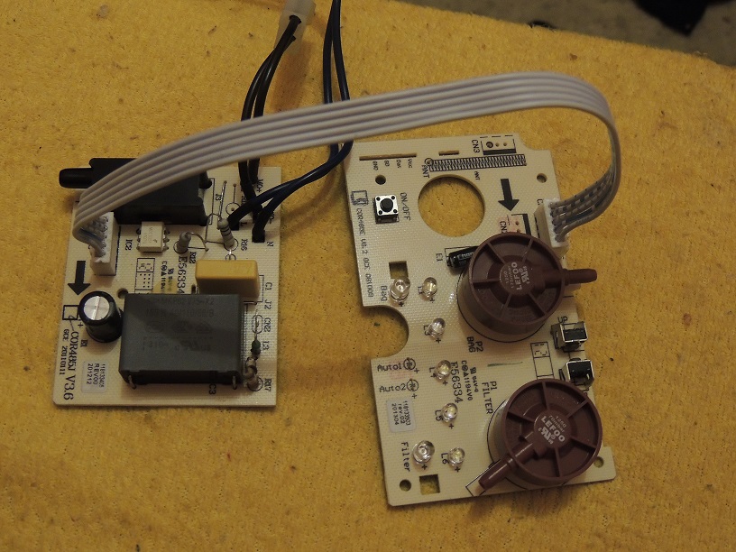

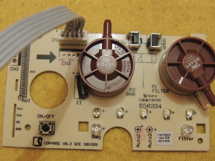

v příloze posílám obrázky celé elektroniky
(186.06 KiB) Staženo 442 x
(183.83 KiB) Staženo 547 x
(200.35 KiB) Staženo 577 x
Příspěvky: 37416
#28 Příspěvek od rnbw »
To biele je optoclen MOC3051. Ak tam je nejaky procesor, tak na druhej strane ako SMD.

já mám mezi prvním a druhým pinem 1,5 V misto 5V co s tím?
ohryzek36
Příspěvky: 2393
Bydliště: Zlínsko
#30 Příspěvek od ohryzek36 »
No opravit - co jiného :D . Schéma té napájecí elektroniky (COR485J) jsem ti tady už dal, takže zbytek je už na tobě. Jen aby to zase nebyla spálená cívka L3, jak je tady už několikrát popsané :) .
