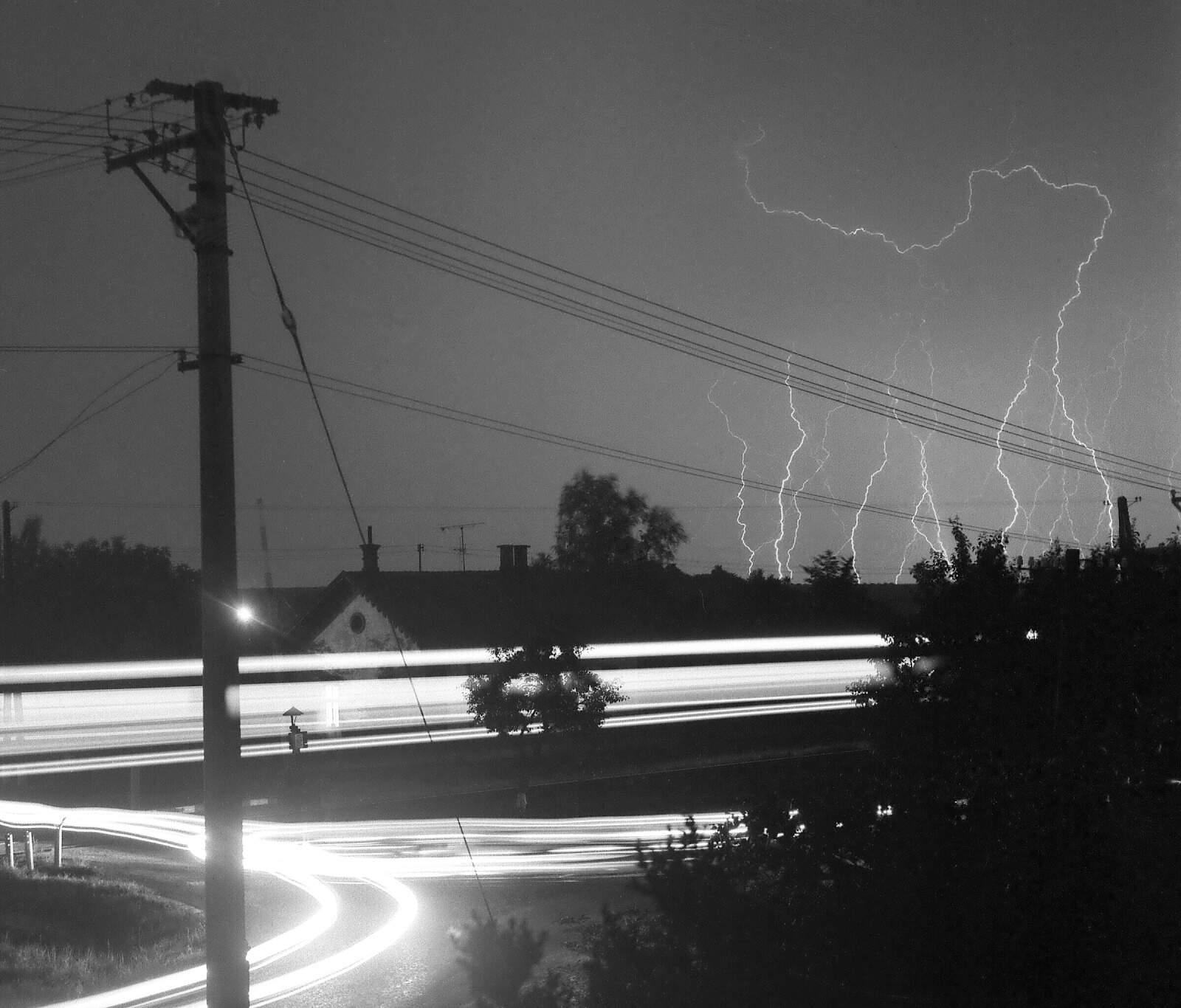

Do roku 1983 jsem totiž bydlel u přejezdu přes dvě rozbíhající se trati, na němž byly automatické závory nainstalované až dlouho po zrušení parní trakce. Předtím na stavědle 2 točil hradlař klikou a o spuštění závor se postaral předzvaněč "čtyřlístek" a mechanický převod řetízkem a dráty. Za každého počasí.
Pak u automatických závor pamatuji mnohokrát, nejen při bouřce: všechno bez proudu, všude tma, zhaslo i bílé signální světlo, ale před příjezdem nebo odjezdem vlaku z nádraží červené světlo i zvukový signál vždy fungovaly.
Také jsem párkrát koukal přes rameno sousedovi, který měl přejezdy na tom traťovém úseku na starosti, jak se hrabe mezi relátky, ale nikdy mě nenapadlo se zeptat na to, co se stane, když někdo ty kabely ke kolejím ukradne.
Asi mi nebudete věřit, ale pamatuji doby, kdy snad nikoho ani nenapadlo sáhnout na dráty a kabely nejen u kolejí, ačkoli se v této zemi rozhodně kradlo i tehdy. Jen komodity se nějak změnily...
A také pamatuji, jak mnohokrát někdo zůstal stát mezi oběma tratěmi, protože si myslel, že stihne projet. Naštěstí se mezi ně vejde i Avie, i když se rozjíždějí vlaky a jsou na přejezdu současně. A ještě skoro metr zbývá. Ale není to frekventovaný přejezd, tak v takovém případě někdy zůstaly závory dole, dokud nepřijedou hluchavky od vébé štípnout kupón a vybrat mýtné, stovka tehdy ještě docela bolela. Ze stavědla tam je totiž vidět a telefon tam byl dávno předtím.
To je ten dvojitý přejezd, když měl ještě závory na kliku...
