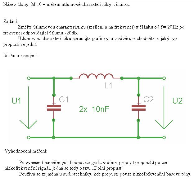

Mluvíš o tomto, že?
Ale jak se s tím pracuje? Sice jsme to měřili, ale nějak mi to nic nedalo.
Co si pamatuju, vlevo se dával zdroj napájení, vpravo byla větev s měřáky.

#27 Příspěvek od Hill »
Ano, to je ono. Správné transformace se dosahuje nastavením vhodného poměru vstupní a výstupní kapacity. Indukčnost se volí v závislosti na těch kapacitách podle přenášeného kmitočtu, aby ten ještě prošel s co nejmenší ztrátou.

#29 Příspěvek od Hill »
Přece indukčnost s kapacitou tvoří laděný obvod. Kapacitu laděného obvodu tvoří ty dva kondenzátory: z hlediska té indukčnosti jsou spojené do série (přes kostru) a výsledná kapacita tohoto sériového spojení tvoří s tou indukčností laděný obvod.
Pochopitelně tam nejsou jen tyto tři součástky (spíše součásti, indukčnost ve výkonných vysílačích může být klidně i z měděné coulky trubky, silně postříbřené a zevnitř chlazené průtokem destilované vody).
Ale pořád nechápu, co to má společného s modulací a demodulací, zejména v aplikacích přenosu po kabelu nebo optikou, které anténu nepotřebují, tedy starosti s přizpůsobením se řeší úplně jinak nebo dokonce odpadají.
