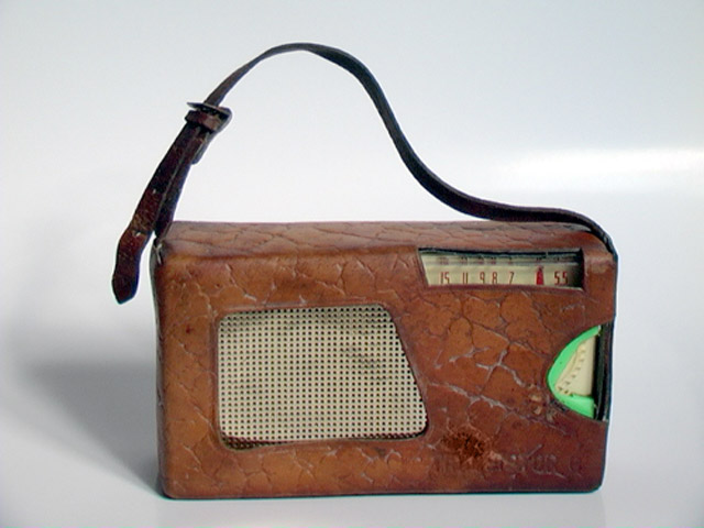

Možná záleželo na tom, jak se osazenstvo montážní linky den předtím vyspalo, je fakt že hlavně autorádia někdy uvnitř vypadala jako když je montovali za uragánu.
Na druhou stranu, před časem jsem dostal vrak Tesla Doris, zoxidovaný, po dávno vyteklých bateriích, kožené pouzdro by se dalo lámat. Vyměnil jsem jeden elyt a vyoperoval výstupní tráfko, protože od baterií byl shnilý vývod od půlky primáru takže šla jen půlka dvojčinného konce. Kůži jsem dvakrát napustil glycerínem a voskem, vyčistil jsem potenciometr hlasitosti s vypínačem, rádio nakonec hraje jak ďas. Po 47 letech od výroby!
Je tam placatá feritka asi 6x20x80mm, jediné rádio které směruje v nule osmičkové charakteristiky až úplně do nuly, zaměřuje to vysílač v minimu snad na 1°...
