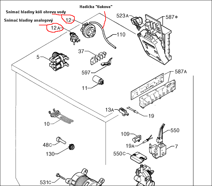

Môže byť zanesený tlakový systém merania špinou.
Na obtázku sú dva meracie čidlá 12 a 12A ktoré sú napojené hadičkami na vzduchovú komoru bubna. Ak sa v spodnej časti tej komory usadia zvyšky špiny, textílií a prášku prestane tlak v komore odpovedať výške hladiny vody v pračke.
Aj keď sa voda vypustí, tlak v komore neklesne a program čaká na vypustenie vody. Mal by ale ohlásiť nejakú poruchu a skončiť pranie.
Keďže nič sa nehlási, tak neviem z popisu chovania pračky čo je blbé.
Prečistil by som dno vzduchovej komory, minimálne "prefúknutím" hadičiek, ktoré vedú k tlakovým meračom.
K tomu 12A snímaču by malo viesť tiež napojenie tlaku podovne ako ku snímaču 12. Tam je naktreslená hadička 110.
(53.16 KiB) Staženo 111 x

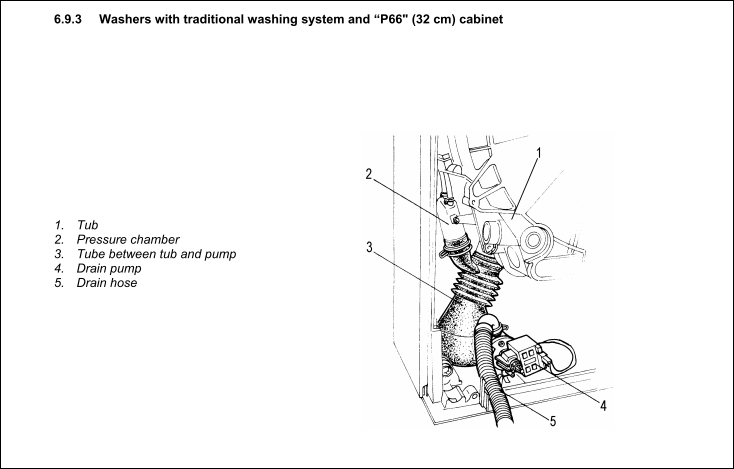

Pressure Chamber
alebo Air Chamber on Tab
Takto to môže vyzerať.
(57.01 KiB) Staženo 133 x
