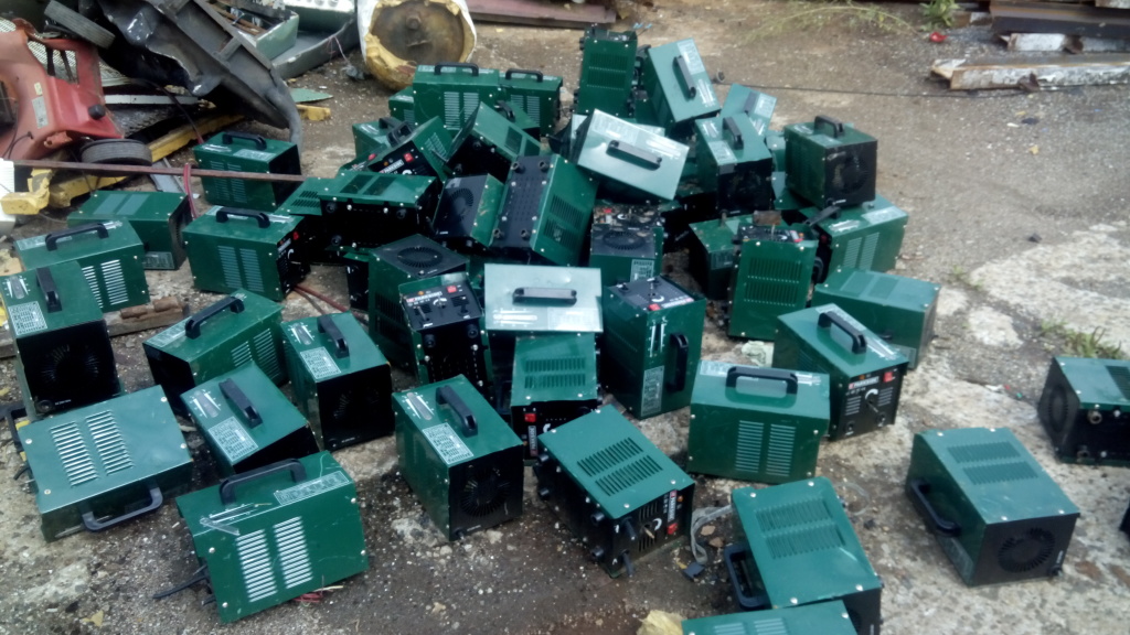

A tuhle znáte ?

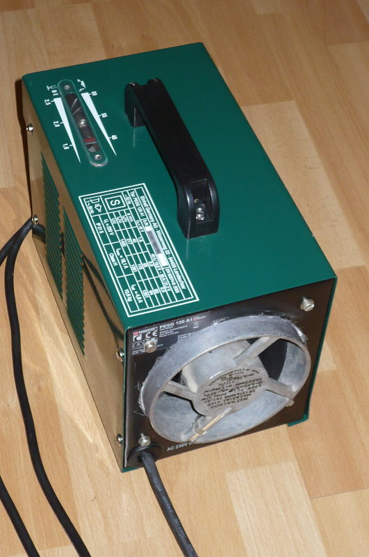

PavelFF uz ma to "slniecko" vyrezane, co je spravne rozhodnutie. Ma male otvory, tak to musi robit hluk a znizovat vykon chladenia.

Že já zrovna Tobě musím něco vyprávět o bezpečnosti a krytí. :roll: Tohle by mělo mít pro "elktroblbý" obyvatelstvo minimálně IP20, možná IP 30. Což s vykuchaným sluníčkem a odkrytým mezaxiálem ani náhodou. Až se někomu náhodou něco stane... Ale každý je svýho štěstí mašinfírou (rušnovodičom).
to BOBOBO: No to jsou právě ty bez větráku. :) Jo jinak klasická německá úprava před vyhozením do špermele, ustříhaný vyvody.

Pocitam s tym, ze tam da klasicku mriezku, co sa pouziva na ventilatory a je aj tu niekde odfotena.

Jen pro info , toto je čistě český šrot . :) Tedy ten dvůr .
Příspěvky: 12603
#21 Příspěvek od ok1hga »
a kde to je ?
hned tam jedu . . .

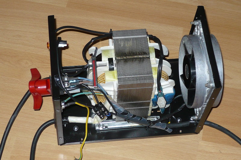

No, jestli do ventilátoru někdo bude chtít strkat prsty, tak mu to jen tak lehce probrnká konečky a on už rád ucukne. Zrovna s tímhle ventilátorem jsem učinil stejnou zkušenost. Když jsem zkoumal ve ventilačce, proč nám smrdí ten kuřák ze 3.patra až dole. Hmatem do roury jsem jsem chtěl ověřit správnou funkci klapky, a zapomněl jsem, že tam je taky ventilátor :) . Prsty jen lehce brněly, jinak nic.
Ventilátor později už trochu víc hlučel, tak jsem ho vyměnil za nový a teď se ke svářečce hodí. Jinak mě nějaké IP krytí příliš nevzrušuje - svářečka je určena jen pro mě. Mezax je mřížkou ven, takže prsty se tam strčit dají, ale ne úplně snadno. A skrz vrtuli k elektrice se ruka neprotrčí a kdyby prostrčila, tak je všechno izolované. Tím bych ukončil otázku bezpečnosti práce.
Ventilátor je rozměrově dominanta zadní stěny a kdyby byl nový, zvýšil by cenu svářečky asi o 50%.

Po zkušenostech s přídavným chlazením(Mezaxiálem) bych souhlasil s autorem úpravy, že vyvaření jedné dvaapůlky způsobí aktivaci teplotní pojistky. Ten jeho malý větráček to nevytrhne a navíc je prostor zastavěný tuningovými doplňky, takže profuk bude bídný. Můj Mezaxiál, velký skoro jako zadní stěna, stejně nezabránil přehřívání. Ale zatěžovatel se přece jen znatelně zlepšil. Místo 5 dvojek vyvařím tak asi 8 a chladnutí trvá "jen" deset minut místo 30. Při únorové venkovní teplotě.
