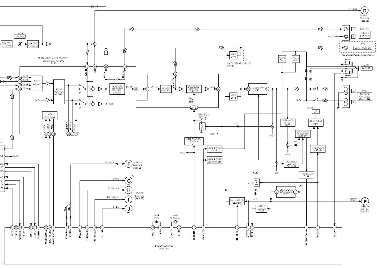

Hydrawerk píše:Asi to nestojí za řeč, ale u některých hifi věží bývá samostatný zesilovač pro reproduktory a sluchátka.
To je docela možné ale když píše že repra mají ∞ odpor...

Není na výstupech zesilovače nějaké vyšší stejnosměrné napětí?

Hydrawerk píše:Schéma této hifivěže jsem si neprohlížel.
tak se podívej . . .
(108.55 KiB) Staženo 105 x

Já zkouším reproduktory tak, že na jejich vývody připojím krátce tužkový monočlánek. Dobrej reprák se ozve..
A kdyby byla porucha "symetrie" v napájení, možná by to vyhodilo nějakou hlášku typu "protect"..
