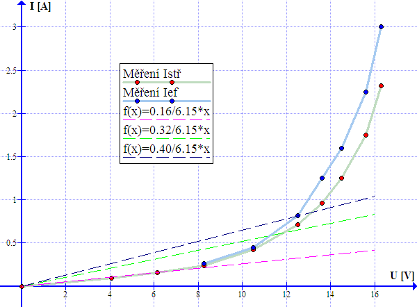

Správně, tedy zpět k meritu věci. Průběh okamžité hodnoty magnetizačního proudu je sice nějak fyzikálně daný, ale nakonec se změří přístrojem, jaký je k dispozici. Já mám i jeden elektromagnetický, měřící efektivní hodnotu, ale jeho šířku pásma jsem nezjišťoval. Dal jsem ho tedy do série s Metexem a změřil znovu. Výsledek je fascinující:
* měření přístrojem závislým na střední hodnotě: směrnice se násobí 2x
* měření přístrojem závislým na efektivní hodnotě: směrnice se násobí 2,5x
P.S.: Radši ať je to tu černé na bílém. Tato závratná hypoteza je jen víkendovou kratochvílí, i když zrníčko pravdy na ní bude. A jsem upřímně rád, že PavelFF se mnou na ní významně spolupracoval. :agree:
