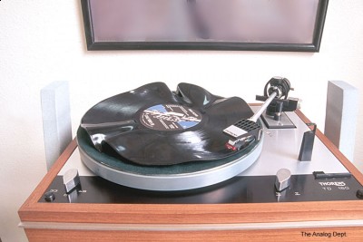

Příspěvky: 9698
#20 Příspěvek od konosuke »
helios píše:Ešte k tomu laserovému ELP zázraku:
Pozrel som pár stránok okolo, a vyššia verzia už vraj dokáže prehrávať aj zvlnené platne. Ale zároveň aj priznali, že prehrá len čierne platne, inofarebné vraj nezvláda. Takže legendárne plastínky z časopisu Kalóbok tu neprehráte. :lol:
Aj zvlnenú platňu vie čítať ? Tak to musím zkusit.
(26.4 KiB) Staženo 106 x
