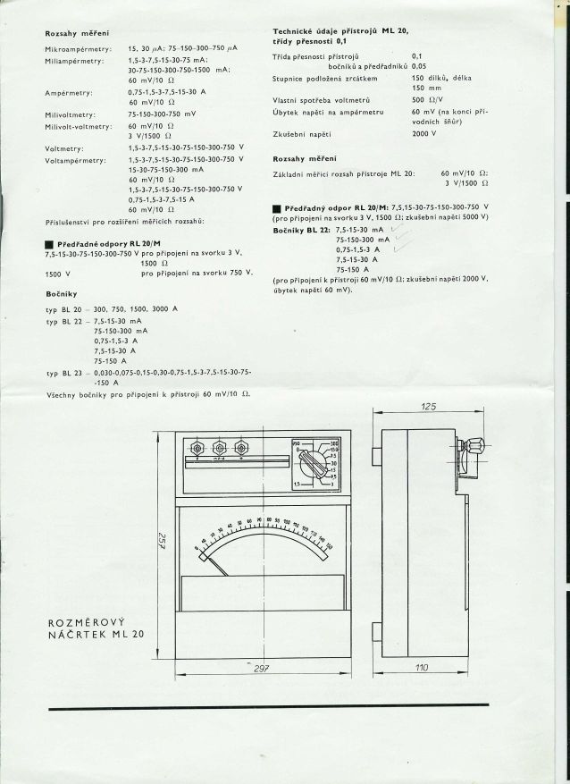

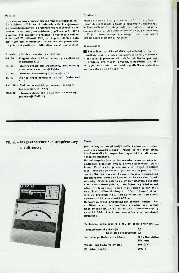

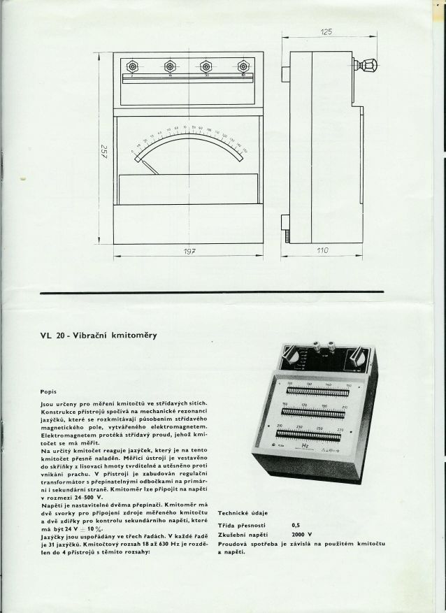

Snad pro úplnost: parametry těchto přístrojů z originálního katalogu:

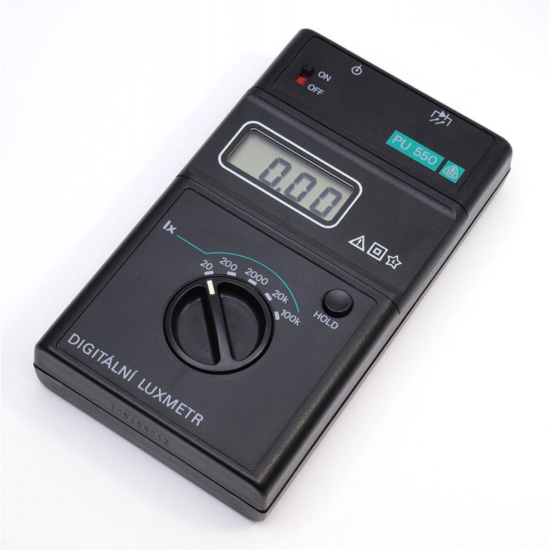

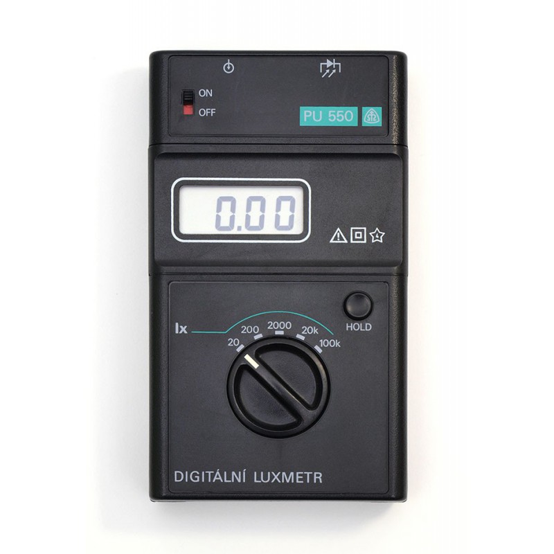

Není to drahý za 9 438 Kč s DPH?? Je v tom snad nějaké přesné čidlo? Vždyť ten přístroj vypadá jako navržený přek rokem 1990.

Základní rozdíl mezi tím od Metry a čínským bude kalibrační list a přesně definované parametry. Já tedy PU550 mám a je u toho kalibrační list..

Ale jo, vůbec nepochybuju, že ten z Metry bude fungovat klidně 20 let.

Při počtu prodaných kusů nemají peníze na módní výstřelky a nezbývá, než používat univerzální krabičky, nebo svoje staré lisovací formy z předrevolučních let.
Proto ten klasický vzhled. Tohle je krabička použitá např. na multimetr PU510. Ale výhoda je, že tento vzhled se už nikdy nemůže stát stářím nemoderním, protože nebyl moderní ani v době svého vzniku :)
Důležitější nakonec je, jak to měří.

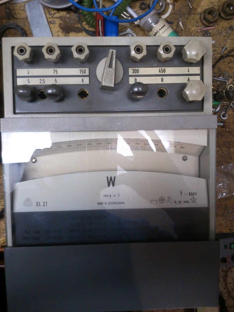

Ahoj přidávám se k dotazu na wattmetr EL 21. Mám se zrcátkem (TP 0.1), ale není mi jasné označení svorek. Předpokládám, že šipkou je označen začátek vinutí napěťového i proudového. Napěťové svorky se asi přehazují banánky, proud se připojí k velkým svorkám a pak se těmi propojovacími kolíky přepojují proudové rozsahy?
Zdířky jsou označeny 5; 2,5; 5; K / 0; 0; 0
a tady mi není jasné, proč je tam dvakrát 5, na co je K a na co jsou ty nuly...

Ty "0" jsou tam jen proto, aby bylo kam odložit nepoužité kolíky a přitom je neztratit a dírky 5, 2.5 a 5 umožňují vhodnou kombinací kolíků zvolit proudový rozsah 2.5 a 5 A.
Kolík vložený do otvoru "K" zkratuje proudové svorky.
Něco najdeš tady.
Pokud je kolík v dirce 2.5 jsou proudové cívky v serii. Pokud jsou kolíky v dírkách 5, jsou proudové cívky zapojeny paralelně.

Díky, to mají docela chytře vymyšlené. V tom odkazu (radiomuseum) mi to nabídne pouze malé náhledy, na prohlížení bych se musel registrovat a platit.
Taky mám docela zčernalou tu žárovku, uvažuji, že ji nahradím LEDkou.
