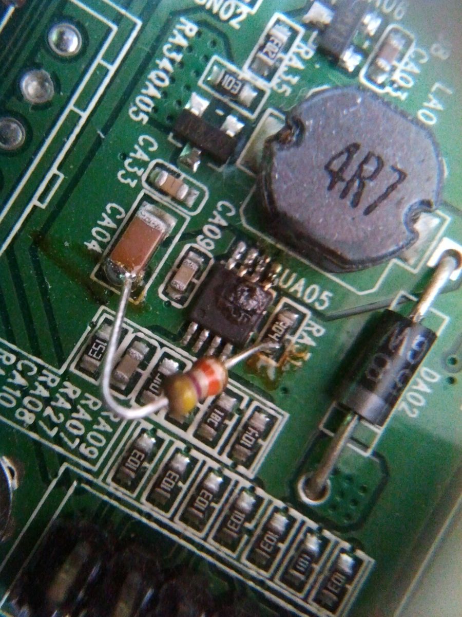

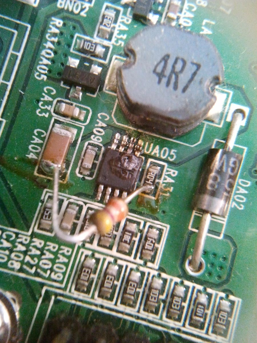

Tak jsem je dnes zkusil také objednat z Číny. Za 5 ks 157,-Kč včetně poštovného. Snad dorazí. Tady je foto mého. Je tam již od někoho přidaný nějaký odpor, nevím z jakého důvodu.
Které součástky jsi okolo ještě měnil?
