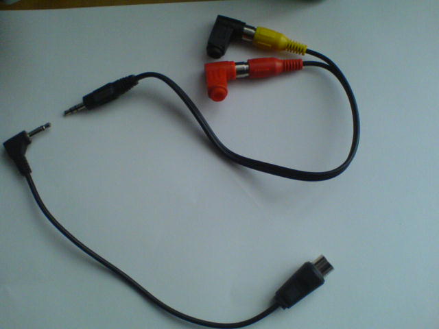

V příloze foto káblíků samice, které jsem ještě našel ve staré krabičce.Přípoj je 3 dílný, oproti druhému, který je,jak jsem psal 2-dílný.Ještě teď z fotky vidím, že jskm omylem zasunul do samic volné samce, kterými chci udělat ještě jeden káblík na propojení (z obou stran samci) Ps.: asi musí být prodlužovací káblík stíněný-nebo lépe otázka: Co mám na propojení použít a jak to může být max.dlouhé? a jak pojmout to zapojení na 3 dílný kablík-který sinch je od kterého z dílů?

Nechapem, co riesis. Jack pichni do AV IN a cinche do satelitu. Cerveny do cerveneho (zvuk), zlty to zlteho (video).

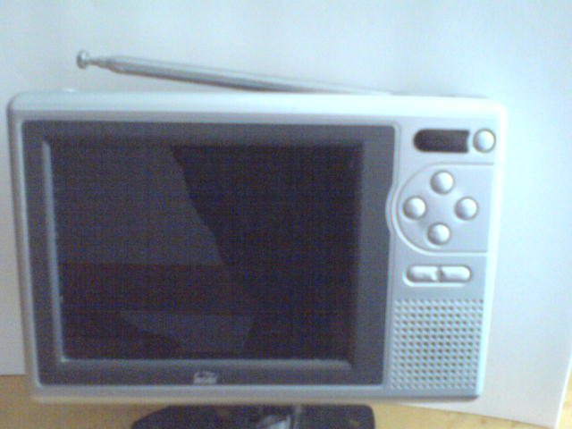

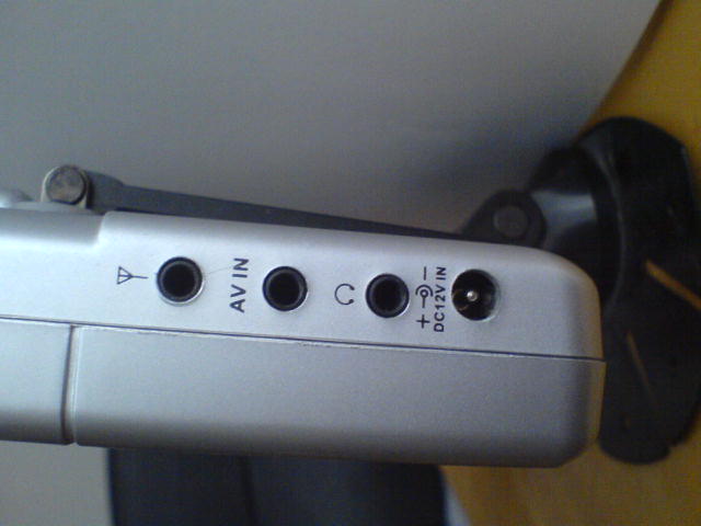

kokun píše:Víc by zřejmě napovědělo foto "pohled na přípojné konektory" na telce - jenže dle autora tam žádné nejsou:
Tak jsme se konečně dočkali i toho fota, které mělo být i mj. (s modelem telky a sat.rec.) už v zadání a nemusel jsi nás mystifikovat tím, že telka žádné jiné konektory (než anténní vstup) nemá 8O :cry:
V tom případě měl větší pravdu (než já - mně dezorientovaly info od výrobce, co se týká těch tech. parametrů a příslušenství :cry: ) už. durkovic - AV vstup bude pouze jediný konektor JACK 3,5 stereo.
A jak píše rnbw - děláš z komára velblouda. V příslušenství máš i ten správný kabel, tak nwm, co ještě řešíš 8O
Líp, než obrázek od fero7, to snad ani nelze vysvětlit :roll:
A AV šňůra má na jednom konci obyčejný JACK 3,5 stereo a na druhém dva CINCHe :o

všetko už bolo povedané aj nakreslené, jedine by som ešte dodal že červený cinch na tom prepojovacom kábliku by som pripojil do bieleho cinchu na zadnej stene SAT. v menu SAT v položke ZVUK (Audio) je potom vhodné nastaviť audio výstup na MONO (teda ak bude SAT používaný výhradne s týmto Mini LCD TV...) po tomto nastavení sa objaví na výstupe AUDIO L OUT (biely cinch na SAT) zmiešaný zvuk z ľavého aj pravého kanálu....
