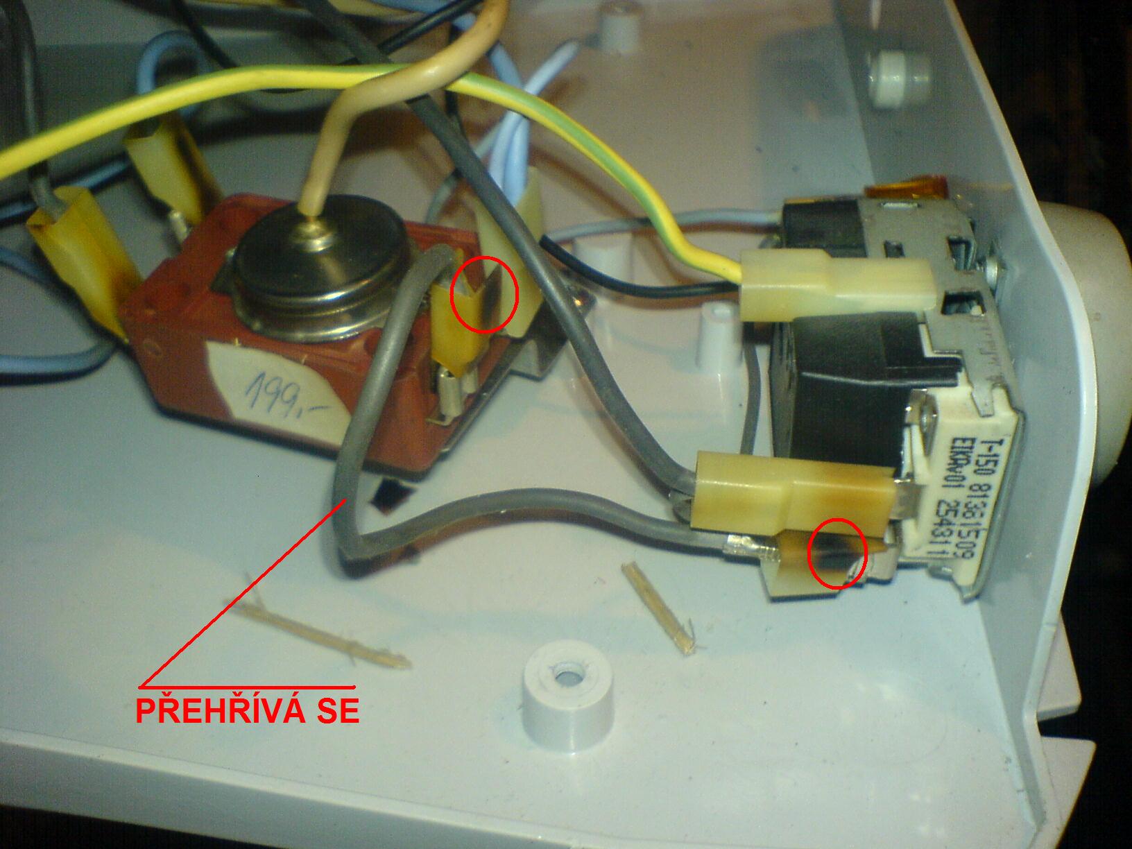

Dost se přehřívá jeden vodič mezi pojistným,a kapilárovým T150 EIKAv 01.
Nevíte někdo možnou příčinu?
Na krytkách konektoru je znatelné vyhřátí,vodič silikon.
přehřátí vodiče.JPG- (192.42 KiB) Staženo 149 x
On ten bojler není můj,ale pro jistotu když sem tam byl,tak sem jej odpojil od sítě.
Ohřev se teď koná pomocí průtoku vody z topení přez třícestný ventil.
