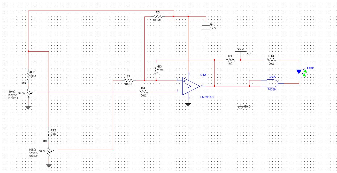

S jedním OZ by to mohlo vypadat takhle,co?
Jen bych ještě potřeboval,aby to spínalo možná trochu dříve ...

R5 v tomto zapojení už nie je potrebné.
Dříve? Hm.
Akosi neviem, čo tým myslíš. Príčina...následok.....
DOšlo... Po vyhodení R5 to bude spínať skôr.

procesor píše:R5 v tomto zapojení už nie je potrebné.
Dříve? Hm.
No já myslel jako jestli by třeba nešla nastavovat něco jako pevná adaptivita ...
Tedy v tuto chvíli mi dioda sepne současně s hladinou na druhém vstupu.
Jenže je tam ještě nějaký "dotok" z hadic a tedy bych potřeboval to dávkovací čerpadlo vypnout o chvilku dříve než ho vypne samotný komparátor ...
Ale není to jako žádná podmínka,takhle jak to je to funguje bezvadně a pro mé účely naprosto vyhovovující,jen vychytávám detaily a troufám si říct,že jsem ušetřil možná i několik tisíc za profesionální dávkovač a plně ho nahradil součástkami ani ne za 50kč.
