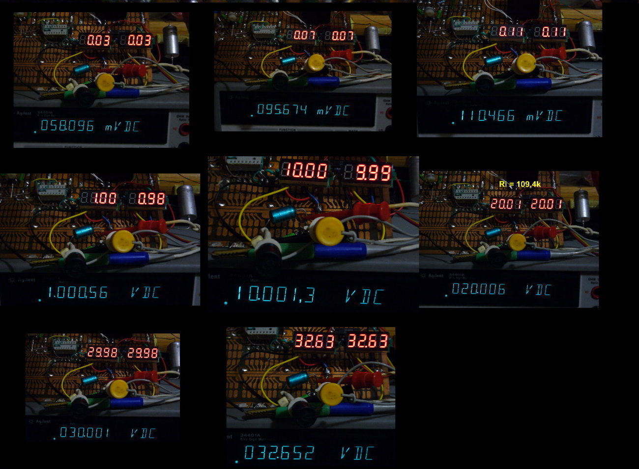

Pokračuji v neplacené reklamě na levné čínské miniaturní měřáčky.
Zdá se, že kupovat 3 místné je vhodné jen tam, kde nejsou přílišné nároky na přesnost. 3 místa sama o sobě velkou přesnost neumožňují už z principu a navíc jsou měřáky většinou docela nelineární v počátku stupnice. Ale je spousta aplikací, kde vyhoví.
Zakoupil jsem tedy 4 místné voltmetříky(rozsah 35V) a byl jsem mile překvapen. Proti 3místným je to pokrok v linearitě i přesnosti. Koupil jsem zkusmo nejdřív 2 kusy a později další dva kusy. Ve druhé várce byl kus, co vybočuje svou chybou. Ukazuje asi o 5-6 digitů míň. Zbylé 3 jsou zhruba stejné. Ukazují asi o 2 až 3 digity míň. V přepočtu na procenta z rozsahu je to stále slušná přesnost. Více ukáže obrázek-porovnání první várky. V počátku stupnice je opět pásmo necitlivosti, kdy měřáky neukazují nic, i když by měly.
Je to tento měřáček:http://www.ebay.com/itm/251369824996

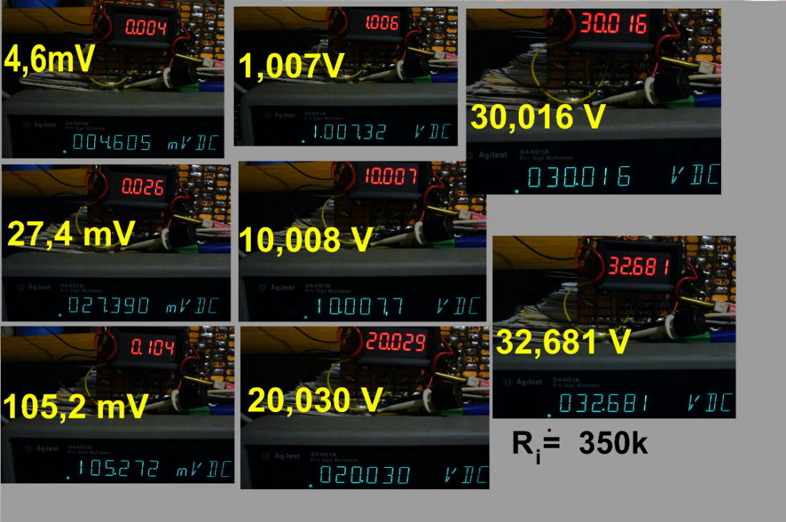

No a pak jsem objevil dokonce 5 místný voltmetr (jak jen to dělají s 10bitovým převodníkem?) a objednal ho - že to snad musí být podvod.
Dneska mi přišel a funguje nad očekávání výborně. Ukazuje asi o digit míň, což už je přesnost vcelku neuvěřitelná. Vstupní odpor je 0,35M.
Nezkoušel jsem žádné teplotní týrání, jen měření při běžné pokojové teplotě, ale i tak je to milé překvapení. Možná ani mnohý z bastlířů nemá doma 5 místný měřák, co ukazuje tak přesně. Samozřejmě jiný kus může být ujetý trochu víc.
Je to tenhle: http://www.ebay.com/itm/131138594490

Jak víš, že je tam 10-bit převodník?
