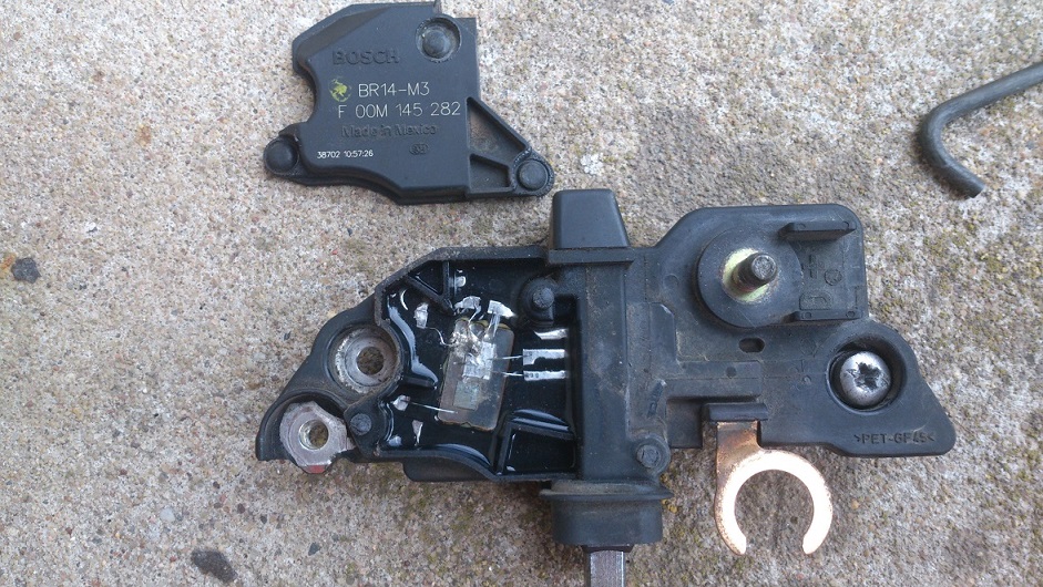

vasekpetr1
Příspěvky: 989
Bydliště: Hospoda u Třebíče
#20 Příspěvek od vasekpetr1 »
BOBOBO píše: A ta elektronika je vytvořena napájením či nalepením dvou víceplošných čipů na chladič a zalita průhlednou pryskyřicí . Škoda , že jsem to v zápalu boje zapomněl vyfotit .
Sice je to už dva roky, ale teď mně taky odešel, tak jsem ho kuchnul a cvaknul. Vlevo njahoře je můj problém - odpařená noha z čipu po nějaké vnitřní explozi :D .
(283.62 KiB) Staženo 275 x
