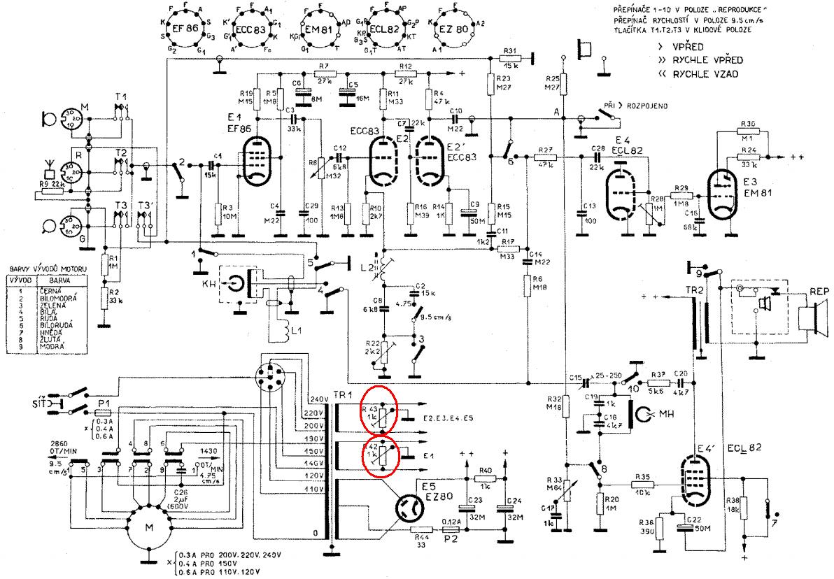

#24 Příspěvek od ok1hga »
pajosek2 píše:brum není vždy způsobený špatnou filtrací. Lampy mají své specifika,třeba obvod žhavení není nepodstatný
. . . třeba odbručovací trimry, nejsou upadlý ??

cputakt
Příspěvky: 1234
Registrován: 01 lis 2005, 00:00
Bydliště: Karvínsko
#25 Příspěvek od cputakt »
Ty jsem zkoušel ale žádná změna.
#26 Příspěvek od ok1hga »
to je divné,
minimálně při kroucení trimrem R42 by měla nějaká změna být slyšet.
znovu jsem si poslechl ten tvůj záznam a nabyl jsem dojmu, že ti tam někde bude chybět zem !!!
zkontroluj okolí kontaktů(č.5, 4, 1, 2) na liště a stínění k rozpínacímu kontaktu při "play"
