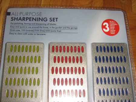

Diamantové brousky různé zrnitosti prodávali v Lídlu, ale už jsem je tam dlouho neviděl.
(47.7 KiB) Staženo 65 x
