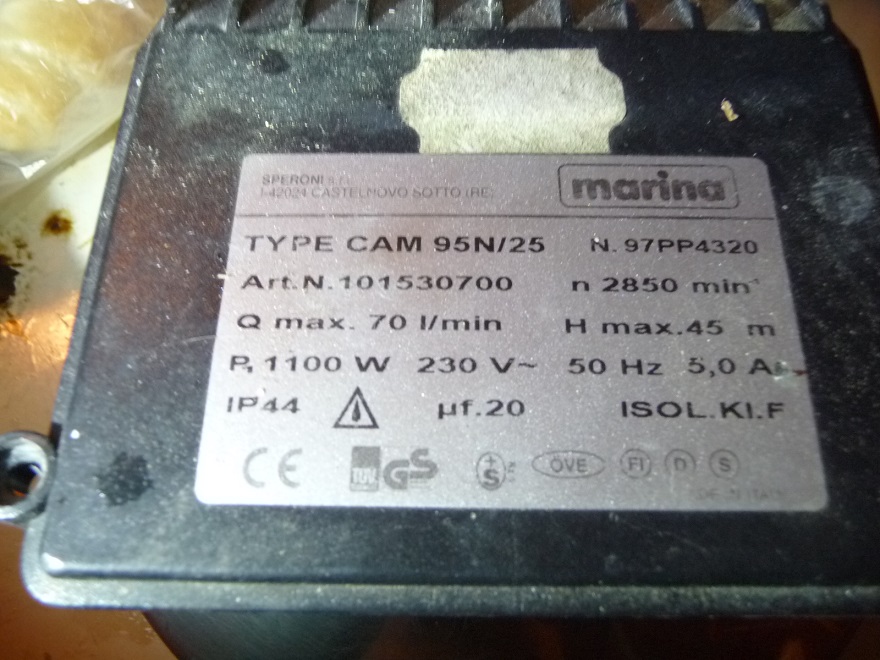

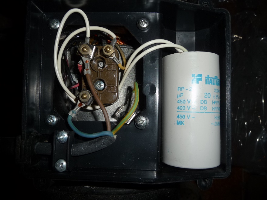

Dovolím si oživit, bych nezakládal nové téma. Přikládám dvě fotky vodárny na 1 fázové připojení. Kond je KO, na fotce to není vidět. Byl jsem v obchodě dost překvapen, tak se dovolím zeptat zkušených. Je ten kond (20uF 450V) ROZBĚHOVÝ nebo BĚHOVÝ? Děkuju.

Vypadá to, že je běhový. A co to mění na skutečnosti, že je potřeba dát nový?

V obchode mu asi ponukli rozbehovy a behovy.

Ano, pantáta v obchodě na mě vybafl přesně tak, jak píše rnbw. Jó, kdybych ho vymontoval a vzal s sebou, ale stalo se. Děkuji za odpovědi.

Jak víš, že ten kond je KO ? Ty jsi ho měřil, nebo si to jen myslíš ?

kbulda píše:Jak víš, že ten kond je KO ? Ty jsi ho měřil, nebo si to jen myslíš ?
Je zespodu prasklý a očouzený.
Osobně si myslím, že ten kond bude v obou případech stejný, (běhový či rozběhový), bude snad záležet jen na jeho zapojení, v obchodě to musí být jedno, ne? Ale mohu se šeredně mýlit, to ano.

Dnes již je to výrobně stejné . Jde jen o mechanickou velikost .
