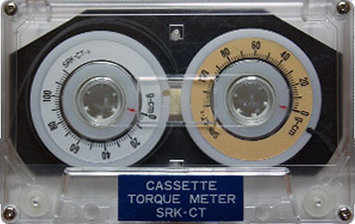

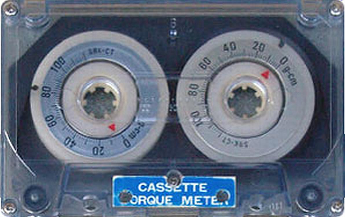

aby i ostatní věděli na co se ptám . . .
(91.22 KiB) Staženo 64 x
(90.17 KiB) Staženo 87 x

#23 Příspěvek od oravan »
aj mne by sa niečo podobne hodilo len žial kolísanie ani z tym sa nedá presne nastaviť aby to bolo 100pro
Habesan
Příspěvky: 7379
#24 Příspěvek od Habesan »
Vlastně je to obyčejný momentový klíč, jen plochý a schovaný v kazetě...

pepik9
Příspěvky: 2433
#25 Příspěvek od pepik9 »
jen si po těch létech nemohu vzpomenout jak se tomu říkalo, nebo jaké to mělo označení . . .
cassette torque meter ?

Příspěvky: 12606
#27 Příspěvek od ok1hga »
pepik9 píše:cassette torque meter ?
. . . nejen že sis nepřečetl další příspěvky, ty sis ani neprohlédl obrázky.
