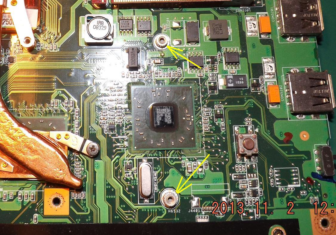

Ten NTB vydržel asi 7 - 8 roků. Lumpové tam mají přípravu na chlazení severního mostu ... jen přípravu ... viz šipky ... asi aby mu nebyla zima. :(
Foto z netu - také neosazeno.
(248.58 KiB) Staženo 77 x

Soemtron píše:Lumpové tam mají přípravu na chlazení severního mostu ... jen přípravu ...
mě F5N vydržel 5 let a vloni v létě, jak začala vedra, se to podělalo . . .
jsou to šmejdi !!!!

Přesně ten samý problém ... http://forum.zive.cz/viewtopic.php?f=907&t=1129447 ... most nebo jeho napájení ...
