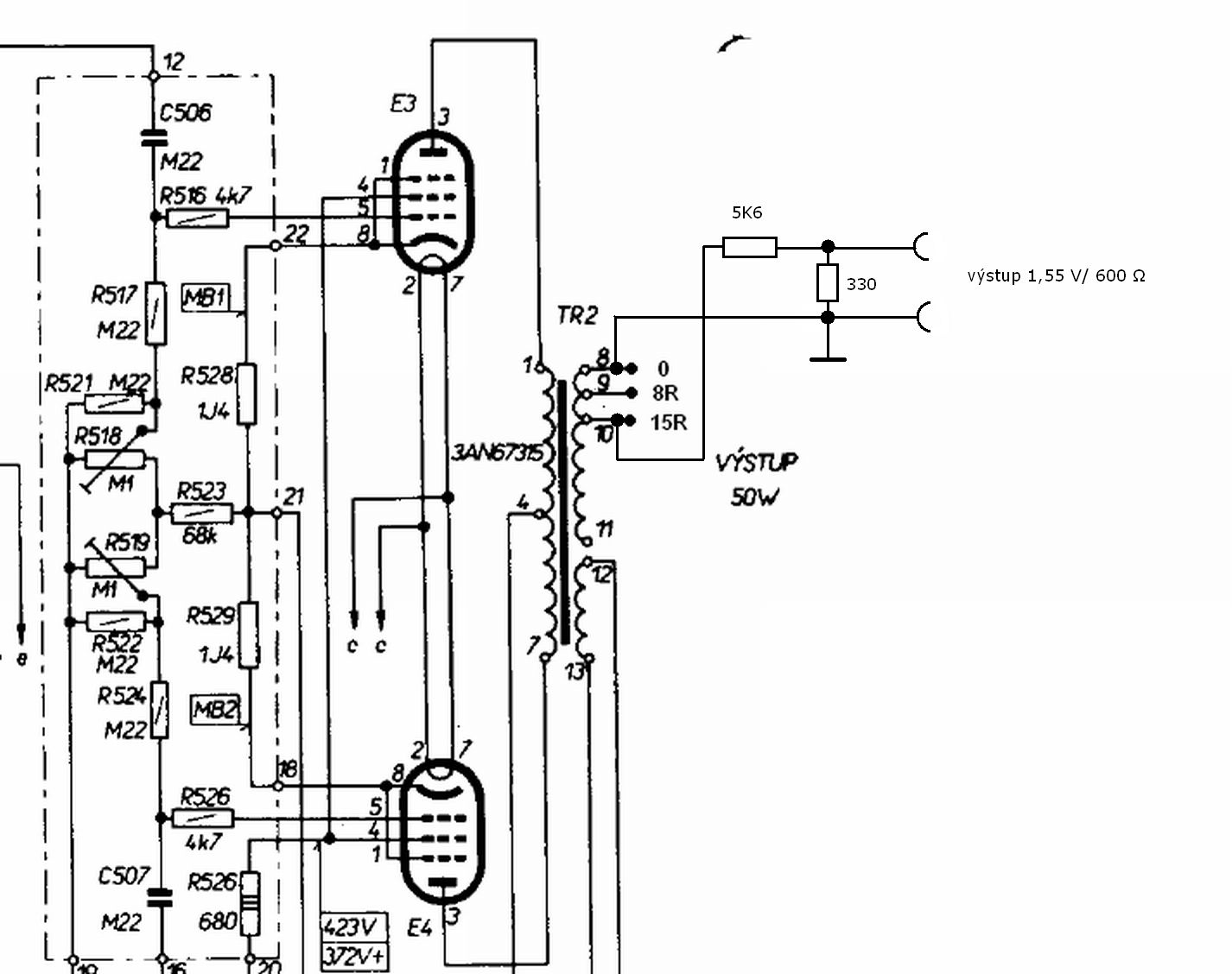

Chtěl bych zkusit nahrávat přímo ze zesáku .
Nemáte někdo schéma na linkový výstup z výkonového zesilovače ?

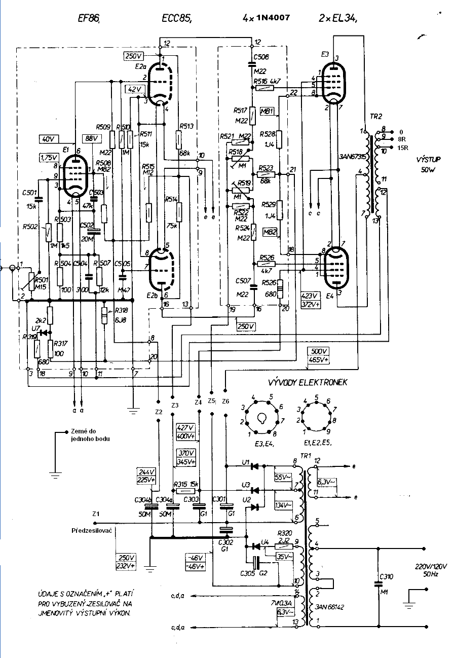

Mám lampáka s 2x el34 50w /8 a 16 R
Viděl jsem u nějakých Tesláckých zesáků ,že tam je jeden rezistor a hned je to linkový výstup Chci něco co by bylo kompatibilní s počítačovým line in . Může to být něco s použitím operáků a polovodičů.
Díky to stačí tenhle dělič ? Jen se bojím ,aby se třeba neměnila výstupní hlasitost té linky podle toho co bude na normál výstupu .
Abych zesák třeba nemusel mít na plno .
Víš co myslím ?
