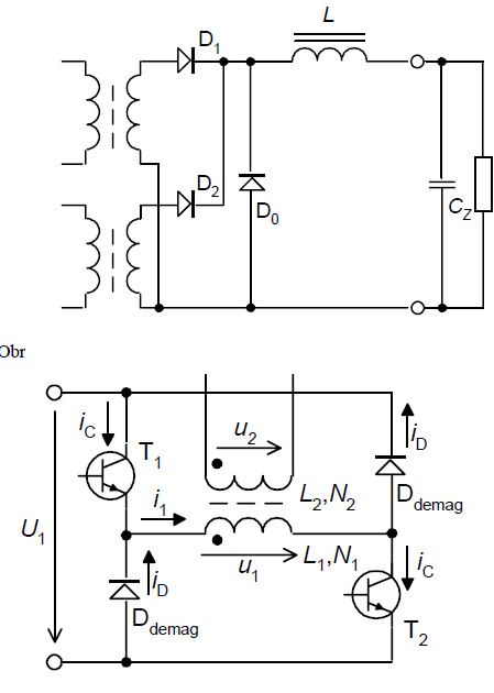

Zkus tohle:
(8.11 KiB) Staženo 86 x

No, po dlouhých rozvahách jsem si řekl že bych to udělal jinak - 2x dvoutranzistorový jednočinný propustný měnič v protikontaktním zapojení do společný zátěže. Bylo by to ovládané taky SG 3525 a protože je potřeba plovoucí buzení, rozhodl jsem se jej realizovat pomocí IR2117. Zajímali by mě vaše názory na tento nápad, díky.

Tak jak máš to SG zapojené dochází k saturaci budičů a jejich totální lenosti. VC se musí zapojit přes odpor 220Ohm. Jinak je problém. Vypodlož buzení totemem BD135/BD136 nebo lépe rychlýma spínacíma. Pak z toho krm mosfety přes odpor 1,5Ohm. Pokud to dál topí tak si tam dej proudové trafo a měř osciloskopem pilu pokud tam neni pila ale něco co přechází z pily ve špičku, máš přesycovaný trafo nebo tlumivku. Trafo musí být motáno bifilárně aby byl stejný odpor vinutí a nedocházelo ke stejnosměrnému sycení. Taky se to řeší nepatrnou mezerou v jádře. Taky neni od věci skusit to co namaloval standa33. Ty diody částečně odvedou energii z jádra při malém zatížení a nevrací se zpět zkrz fety.
Dvoufázový regulátor s tlumivkama je fajn, ale jaký to má smysl když tam můžeš mít jen jednu tlumivku a mosfety paralelně a střídají se o tu tlumivku,.. Tlumivka se pak vybijí v deadtime tranzistorů.

rc články jsem tam dával moc to nezlepšily trafo od trazistorů mám trošku dál cca 10 cm, u toho push pullu je problém že fakt tu energii nijak efektivně neodvedu vážně přemýšlím o tom 2x zapojit jednočinnej můstkovej měnič do tý spol. zátěže. Samozřejmě protikontaktně. Takhle nějak:
(22.18 KiB) Staženo 69 x
