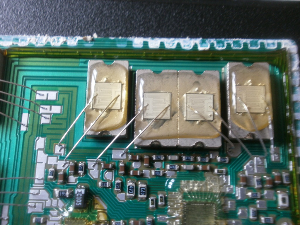

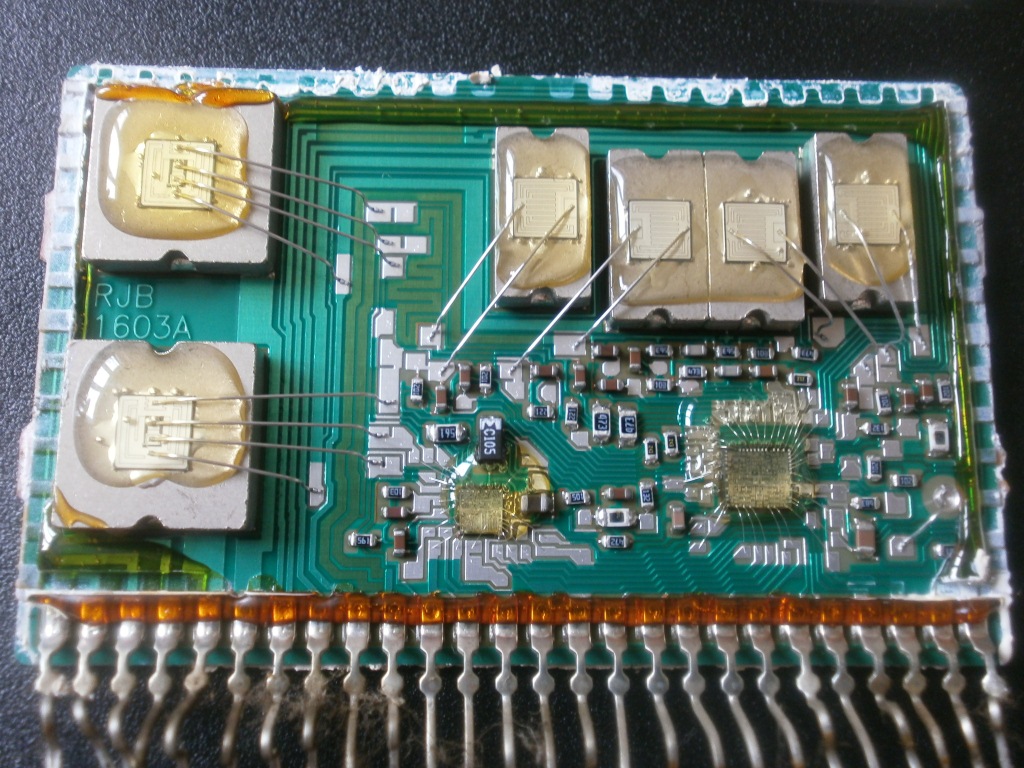

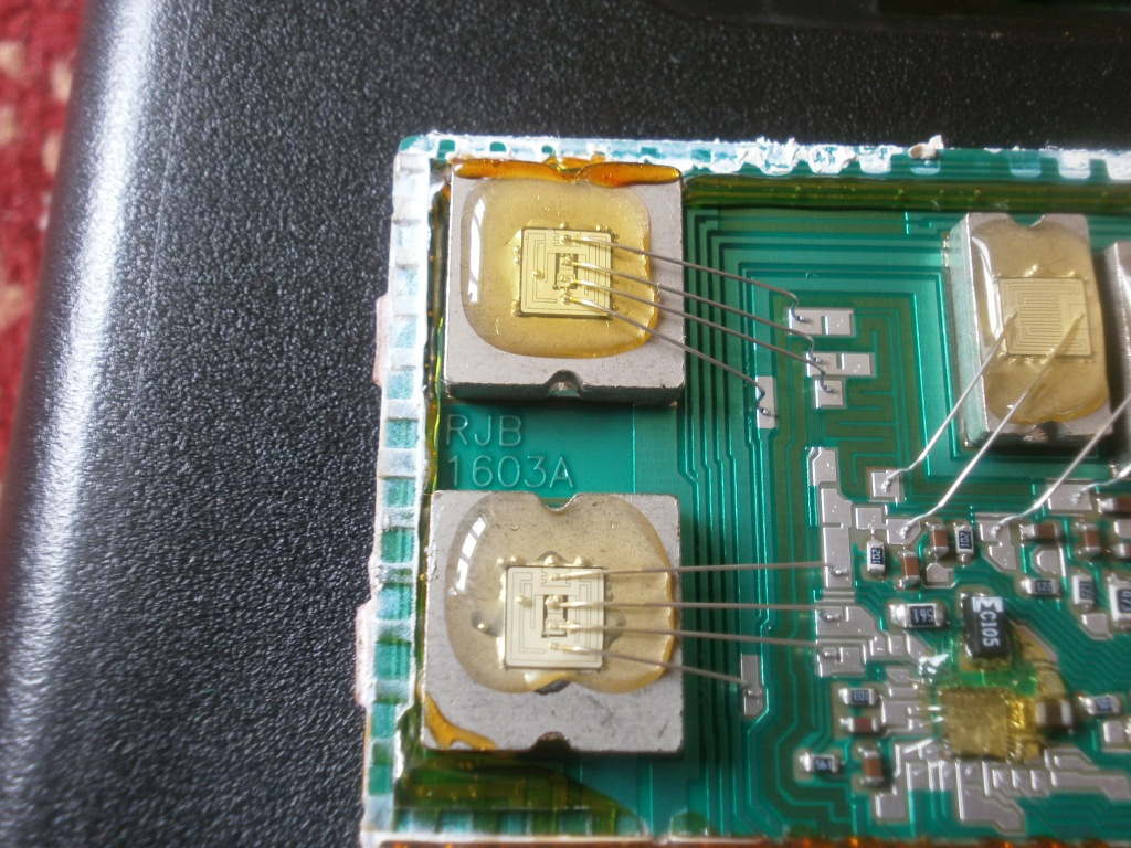

odpovedám po dlhšej dobe, no koncak som odpajkoval z plošaka no aj tak sa mi nerozbehne radio a nič podobne ta istá prejavovaná chyba, podarilo sa mi pri rozoberaní dať omylom kryt z neho, no vyzerá v poriadku, neje vyhoretý, zasielam fotografie
