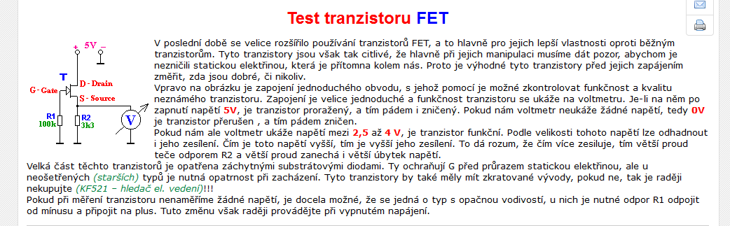

S trochou šikovnosti je potřeba jen ohmmetr (lepší je ručkový) a plastové pravítko. Takto jsme zkoušeli KF520 bazaru v Myslíkově. Ohmmetr připojit mezi D a S, pravítko otřít o oděv a pozvolna přibližovat k tranzistoru. Dobrý MOSFET bude reagovat změnou odporu mezi D a S a při troše cviku se dá porovnávat i strmost.
Naposledy upravil(a) mtajovsky dne 05 kvě 2015, 15:16, celkem upraveno 1 x.
Pravítko netřeba, stačí hřeben nebo bankovní karta - prostě kus plastu. Akorát se s ním nesmíš dotknout gate - jinak ten tesláckej MOSFET spolehlivě pošleš do křemíkovýho nebe... Modernější součástky s ochrannýma diodama už tak citlivý nejsou, ale tyhlety prehistorický KF520, 521 nebo 522 jsou extrém ...
A kutilmile - nelituju tě !!!
Jojo. To už je mě jasné. To by byl prů-er. Jak se začne hýbat ohmmetr tak je to OK. Jsou nějaké speciální požadavky na ten ohmmetr (nějaký analog) nebo postačí multimetr? Díky!
My jsme to dělali s pravítkem a s analogovým ohmmetrem, protože v oné době o platebních kartách neměl u nás nikdo ani šajna, neřkuli o digitálním metru a hřeben jsem v 17 taky nenosil. Ale i dnes bych řek', že je na tohle lepší analog s ručkou.
