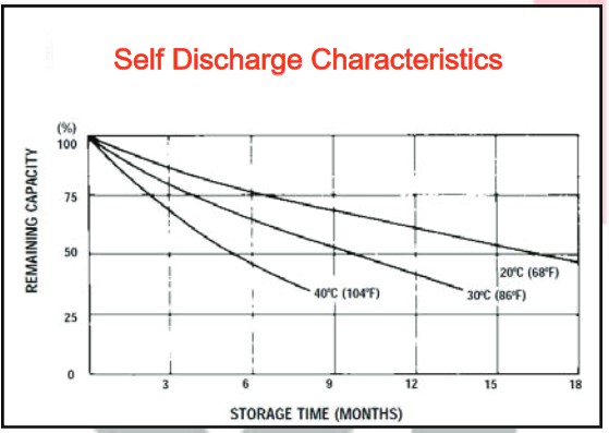

Nesmysly nemele. A má praktické zkušenosti. Píše, že svou baterku dobíjí jednou ročně a stačí mu to. Je jasné, že baterie trpí samovybíjením. Otázka je, co myslíš dlouhodobým skladováním a jak velká je rychlost samovybíjení.
Namátkou jsem našel graf od jedné firmy, ze kterého plyne, že vydržet 12měsíců s poměrně velkým zbytkem kapacity se dá docela dobře. I když prospekt je určitě optimistický ve prospěch výrobku.
https://www.yuasabatteries.com/wp-content/uploads/2017/12/NPX_50_DataSheet.x78244.pdf

#17 Příspěvek od EKKAR »
Uvědom si taky, že skladováním Pb baterky nabitý na míň než 50% ji zaručeně zasíráš sulfátem, takže takový "dlouhodobě skladovací cykly" uděláš dva nebo tři - a baterku můžeš vyhodit, protože bude zasulfátovaná a bude mít takovej vnitřní odpor, že z ní nedostaneš ani třetinu původní kapacity. Ale to se Horste určitě vyplatí, co? A u lithiovek máš zase tak velký samovybíjení hlavně na začátku uložení, že z ní zas ubyde skoro polovina náboje už zhruba za čtvrt roku. Líp na tom nejsou ani jiný kombinace - zinek-stříbro, alkalický nikláče jakbysmet. Prostě bez relativně častýho dobití ztrát nemáš šanci dlouhodobě uložit nějakou nominální kapacitu - a když to zkusíš, minimálně tu energii ztratíš samovybíjením, pokud si dlouhodobým nedobíjením taky nepoškodíš ten samotnej akumulátor.
