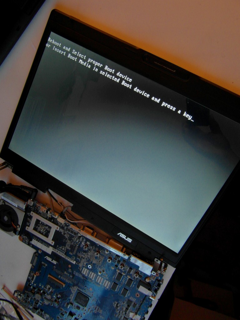

notebook ASUS A6Tc reflow BGA nVidia GF 7300 GO
SAM_3140 (Medium).JPG- (160.41 KiB) Staženo 75 x
teraz už len zohnať nejaký IDE PATA (Ultra ATA) disk do toho
