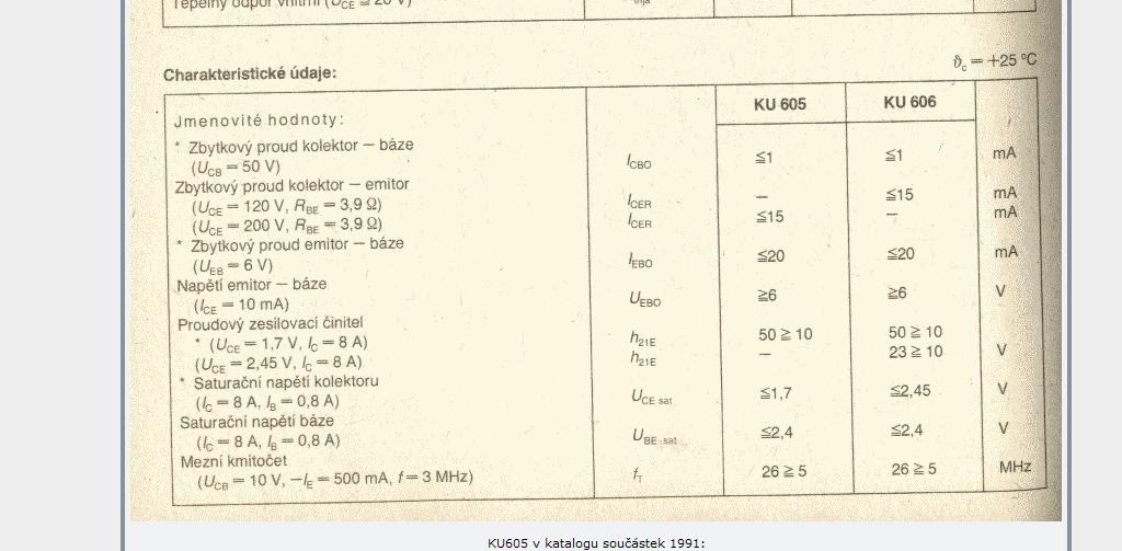

#27 Příspěvek od Milan »
Už plácáš nesmysly WLABe,že jsi to ty neviděl,neznamená,že se to nepoužívá / lo,viz namátkou kousek ze staršího katalogu Tesla na obr.. Tak nebuď prosím tak rezolutní ve svých závěrech :D .
(64.7 KiB) Staženo 85 x

Tak k tvrzenim, ze nekdo placa nesmysly, se tedy zatim nesnizim.
Tohle muze na pohled vypadat jako zavadejici znaceni, ale neni to "jakysi proud mezi svorkami" N-polu ve smyslu, jak to vykladas ty viz
Milan píše:...... pro WLABa na vysvětlenou : to ds pro šťouraly znamená,že proud teče do d a vytéká z s ,bude se ti to hodit,až budeš třeba počítat lineární obvody přes nějaké matice,nebudou se ti plést znaménka).
nybrz jako proud v miste daneho prechodu (B-E, B-C) .... coz je z makroskopickeho pohledu opet jedno misto. Idexy "eb" atd. oznacuji prechod, o kterem se bavime, ne svorky....
Z jakeho duvodu jsem se nedockal odpovedi na:
Kdyz budeme mit N-pol s poly, rekneme a-z. Co je Iab, jak se lisi treba od Iac nebo Iaz, nebo Iba ci Iza? ??
Na tom by melo jit vyjasnit vse.
