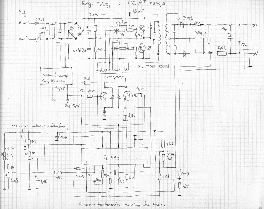

Mi se ty Schottky z +5V větve pokaždý prosekly. Dávám BYV42-200.
Ty polovičatý úpravy stojej za houby. Chce to vypárat ze sek. strany vše, včetně komparátorů 393 nebo 339. 12V větev je potřeba trochu upravit - vyměnit diodu, převinout tlumivku, zvětšit filtr. kapacity, upravit ZV, vyřadit druhý komparátor v 494, někdy upravit pár součástek kolem vývodu 4 - mívá návaznost na již nefunkční části.
Aby se AT zdroj dal regulovat od nějakejch 5V, musí se 494 napájet samostatnym zdrojem napětí - funguje od cca 7V. Na toto je vhodnější ATX zdroj, který pomocný zdroj již obsahuje.
Schema jsem našel kdesi na netu. Má dokonce udělaný i proudový omezení.

Originál schema upravovaného zdroje není potřeba při jednoduché přestavbě kterou popsal OK2QX v Praktické Elektronice podle nějakého UR5.
Úprava spočívala v přeškrábnutí pár spojů a přidání několika součástek. Zkusil jsem a funguje.
Na přpojeném obr. jsou přidané souč. v šedém poli. Samozřejmě mimo IC1, ten je původní. Přrušit se musí vývody 5 až 12 od IC1.
A zatěžovací odpor cca 100R nevynechat. Bez něj to klekne.

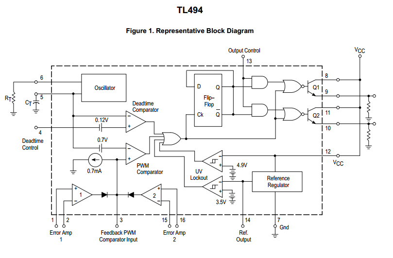

jasin píše:Přrušit se musí vývody 5 až 12 od IC1.
Můžeš více objasnit tuto větu?
Vždyť tyto vývody jsou jaksi životně důležité:
5,6 - vnitřní RC oscilátor
7 - zem, 12 - napájení Vcc
8, 9, 10, 11 - výstupní tranzistory
