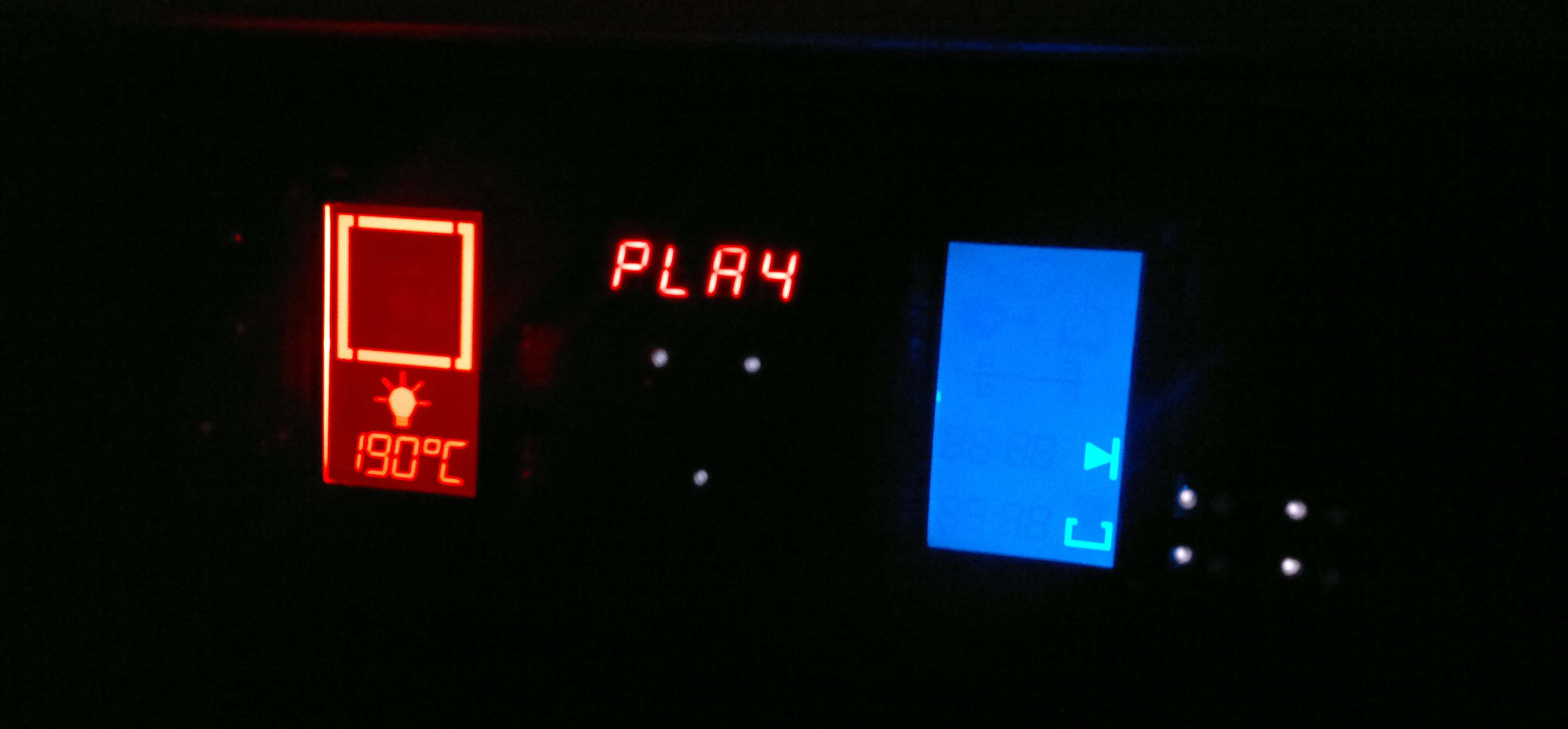

Ono je dnes dost problém vybrat do domácí kuchyně "haushaltsgeräte", aby něco vydržel, případně i fungoval. Mám např. vestavnou troubu Mora VT22 s dotykovým ovládáním na čelním panelu. To musel taky vymyslet genius (spíš genitál). Mimo jiné, když se ohřeje, na dotykové plochy se nedá sáhnout jak jsou horké, upéct několik várek cukroví nelze. Trouba se přehřeje a dělá pípípí. V sestavě kuchyně je vzadu linka zcela otevřená a nad troubou je mezera 2cm, takže přístup vzduchu zajištěn. Nakonec pečení končí viz fotka...
Indukční deska Mora byla další kalvárie, ale už je z domu. Spotřebiče jsem nevybíral, byly v kuchyňské sestavě.

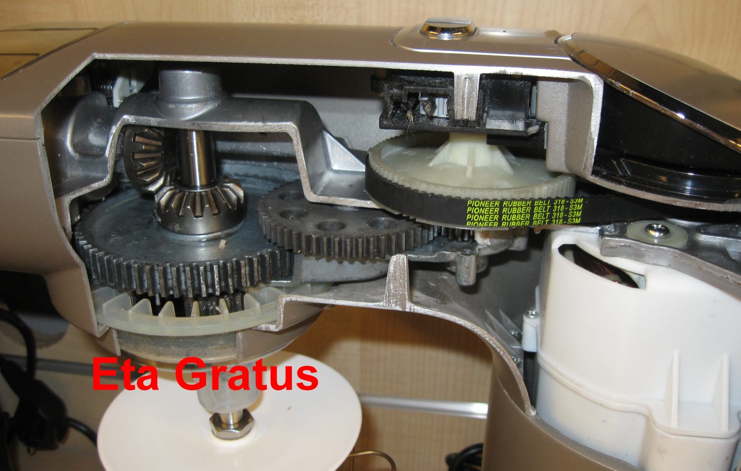

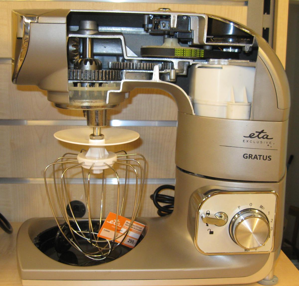

Podařilo se v prodejně vyfotit vnitřní provedení robotu Eta Gratus s 1200W motorem.
http://i.nahraj.to/f/15n2.JPG
http://i.nahraj.to/f/15n1.JPG
Jak se vám to líbí? Je obvyklé provedení s řemenem a plastovým ozubeným kolem?
Asi znáte tuhle recenzi. http://www.kucharinka.cz/velky-test-kuchynskych-robotu/
Připomínám, že se jedná o čínský Liantek LW-6810.
http://www.liantek.com/products_show.as ... uctsID=153

#30 Příspěvek od ohryzek36 »
Toto provedení je úplně normální a docela osvědčené - Kenwwod používá prakticky to samé už přes 50 let (i když původně byla řemenice kovová - třeba tu) - výhoda toho řemenu je taková, že je pružný a tak netrpí kovové ozubené kola v převodovce mechanickými rázy mezi motorem (který přetlačí vše) a třeba připojeným masomlýnkem, ve kterým se mele něco tvrdého - takováhle převodovka může vydržet i desítky let pouze s malýma opravama.
U Ety je problém v použitém (nic moc) materiálu a nedostuponosti ND, takže třeba po měsíci praskají ozubené kola na kusy a náhradní se nedají sehnat, jen celá převodovka a i s tu je problém sehnat (a to mluvím o záručních opravách - u pozáruk to bude tepve peklo). Ve srovnání se starým robotem 022, kde se po padesáti letech dají sehnat ozubené kola a motor je skoro nezničitelný je to hodně bídné.
