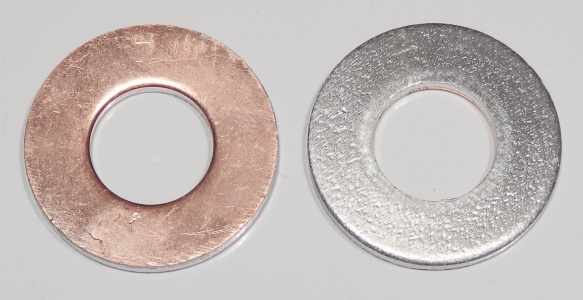

Soemtron
Příspěvky: 1079
Bydliště: Olomoucko
#25 Příspěvek od Soemtron »
Mimo téma připomenu Cupal.
(4.35 KiB) Staženo 81 x
(67.46 KiB) Staženo 87 x
