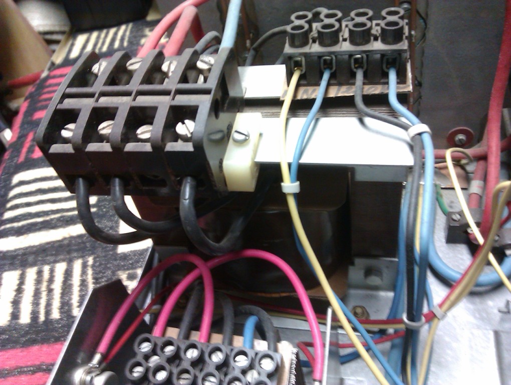

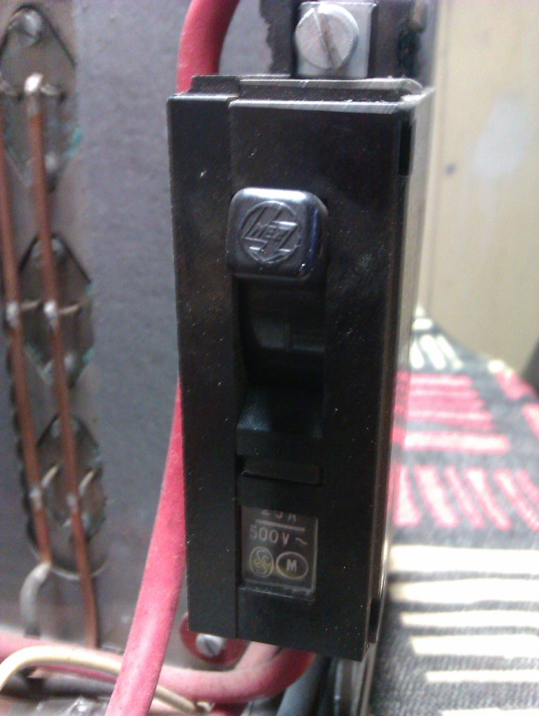

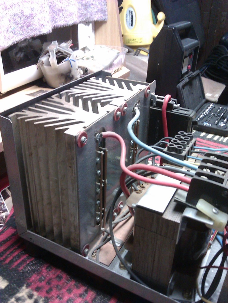

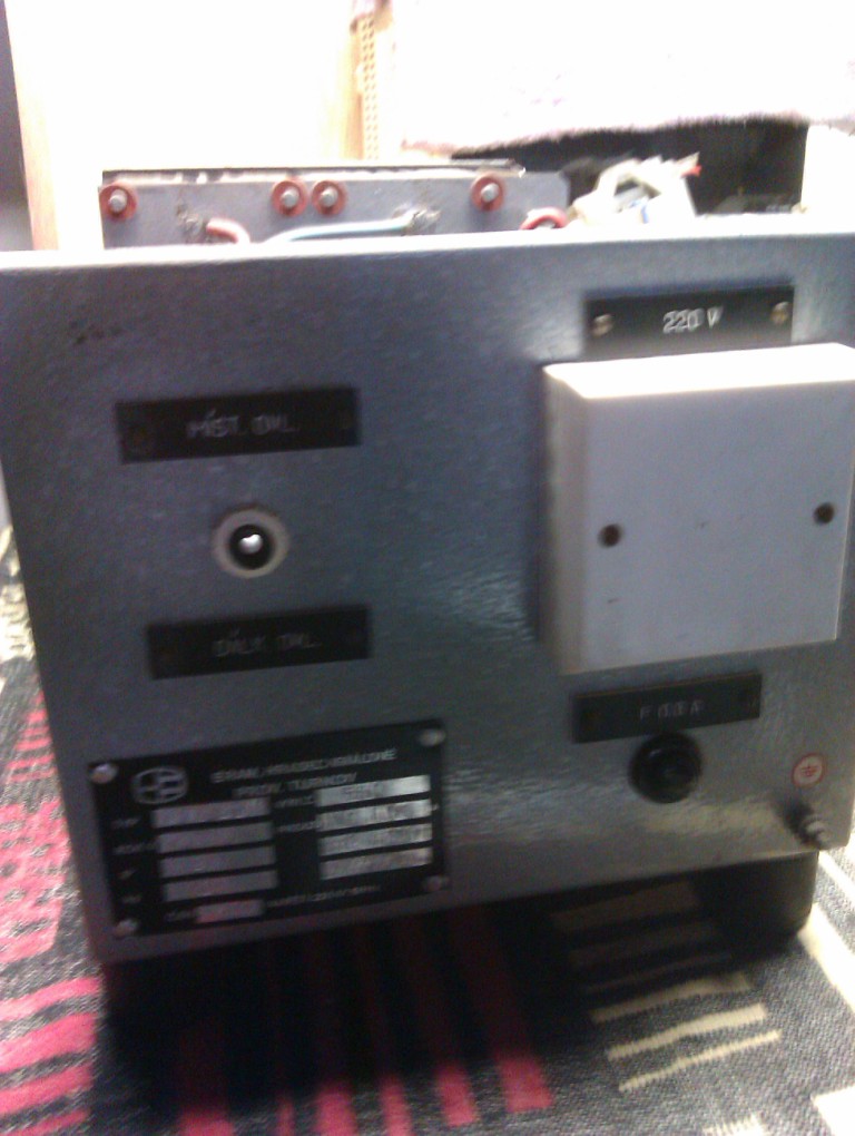

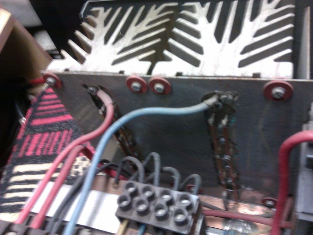

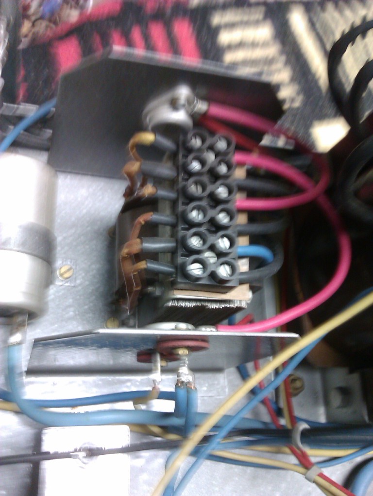

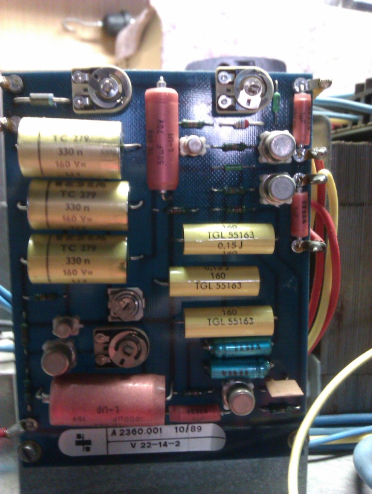

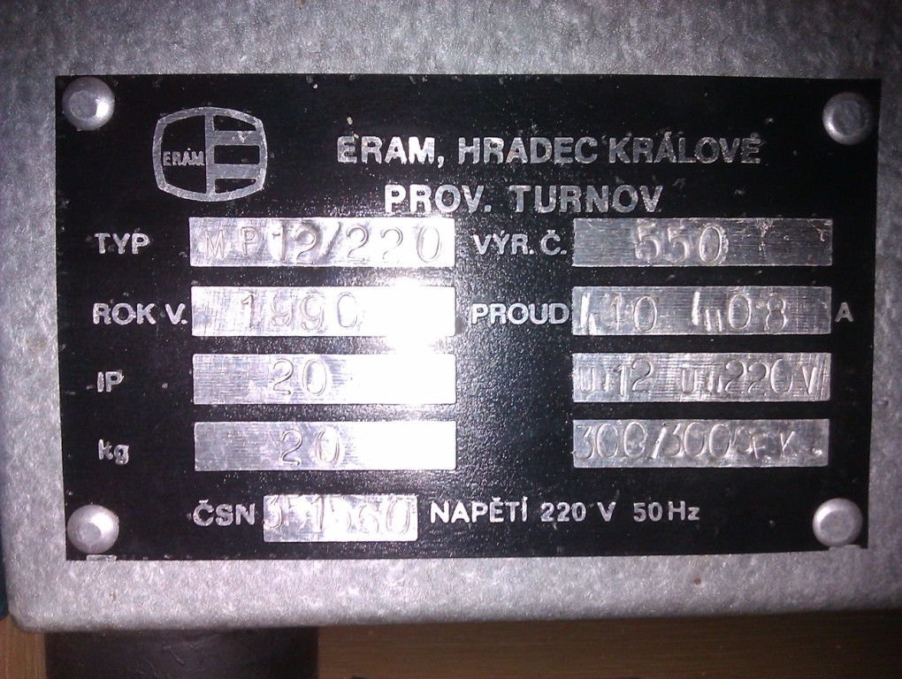

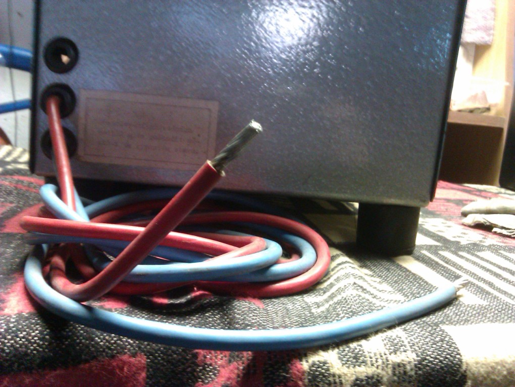

Tak zkusím vložit fota .

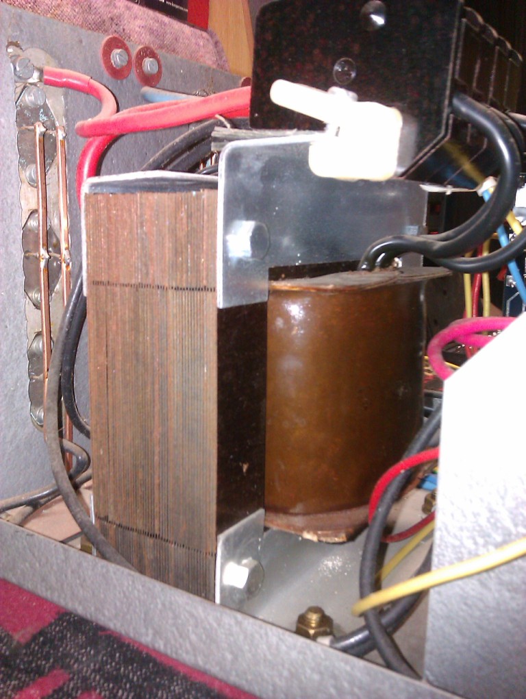

Přidávám další

Cena záleží na výkonu, na tvaru výstupního napětí a samozřejmě i na funkčnosti. Vzhledem k tomu, že to má železný trafo, tak by se to mohlo někomu "šiknout" i jen jako surovina do výkupu kovů ...
Výkon se dá odhadnout podle velikosti trafa i podle velikosti chladičů a počtu budicích tranzistorů na 12V straně, tvar výstupního napětí by se musel zjistit osciloskopem. Funkčnost by se musela samozřejmě ověřit připojením k nabitýmu 12V aku - nejlíp v autě, nějaký "gelovky" 7-8Ah ze záložního napájení alarmu jsou na to málo. Ale rozhodně bych se přikláněl k možnosti ho spíš zprovoznit než rozebrat...

Podle stitku je vystupni vykon asi 900W. Je to poctiva kovarska prace, urcite by byla skoda takovy menic rozebrat. Cenu si netroufam odhadnout, asi podle toho kdo da nejvic :) problem bude posta, vzhledem k vaze 20kg.

Pokud je výstupní proud na štítku deklarovanej jako 0,8A, při 900W bys z něj musel dostávat napětí asi 1125V. Nevím, já z toho víc nevyčetl. Ty fotky jsou moc neostrý i v původní velikosti (pan Muller mi je poslal mailem, kvůli zmenšení na velikost akceptovatelnou serverem Bastlírny).

Hmm me to prislo jako 4,08 A, ale ted kdyz se koukam lip to je I2 0,8A...tak to je celkem mizerie na takovy ingot. Nak
EDIT ale pokud je to prvni I1 40A (prikon 480W) tak se mi moc nezda ze by to melo vykon jenom 176W (220x0,8). Kdyby jo tak je to hodne spatna ucinnost.

Je tam rok vyroby 1990, takze je to kram este zo zastaranych suciastok dostupnych u nas za socializmu. Vhodne tak do muzea. Firma APC vtedy zacinala vyrabat SmartUPS...

MULLER v SZ píše:Jádro trafa jsem měřil:50X50X80....jistič na vstupu je 25A;...
To je tak akorát na 250-300VA trvalýho výkonu podle starejch norem dimenzování. Skutečnej výkon bude záviset na tom, co je v koncích za trandy a jak/čím jsou buzený. Bez schématu těžko soudit...

Pánové myslím, že je to klon z ARA 12/80. Pár jsem jich v osmdesátých letech s určitými úpravami postavil, možná fungují dodnes.
