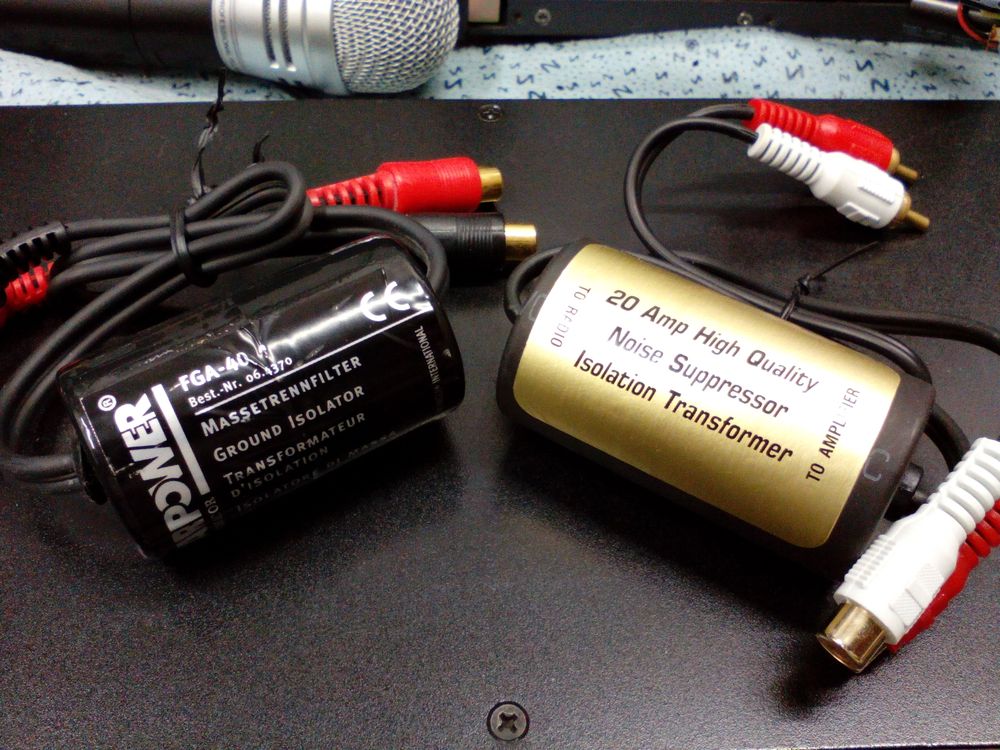

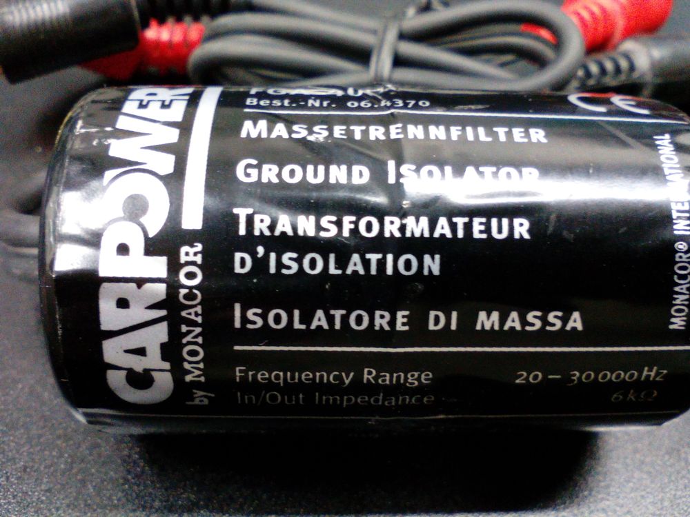

V 90tých letech jsem ho kupoval pod ozn. FGA-4 (MONACOR), dal se koupit i za 60kč. Dnes ho mají skoro všude pod ozn. NS 20 NF (ten v pravo). stojí od 120 až 350 kč.
(151.58 KiB) Staženo 64 x
(123.01 KiB) Staženo 65 x
