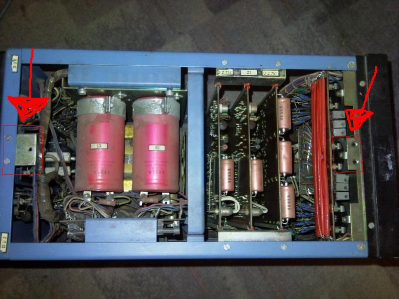

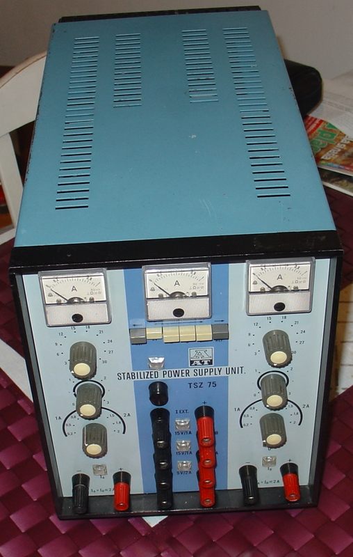

Dobrý den, děkuju vám za tipy a ještě bych něco potřeboval - pokud ten zdroj někdo máte, můžete mi prosím nějak detailně vyfotit, jak je uchycena destička s pojistkami na levém boku zdroje? U mně to tam nějak vůbec nechce pasovat, destička je celá prohnutá jako ven, ještě úplně do oblouku, nakřivo a přiskřípává gumové vodiče co z ní vedou dozadu k pertinaxové desce která je pod ní. Je to tam nějaký podivný a ne moc bezpečný......hezky je to vidět na 1. a 4. fotce.
Pak ještě - nad předním panelem má být nějaký držák( co je do něj zašroubován šroub od zvedacího ucha, tak ten držák u mně chybí, pokud můžete mi to vyfotit jak to tam má vypadat, nebo změřit alespoň jaká je skutečná vzdálenost od osy závitu tohoto šroubu k rovině osy dvou šroubků za který ten držák drží v rámu zdroje? Já ho pak vyrobím.
Děkuju.
Jo, dá se ještě někde sehnat taková ta krytka kontrolky? Jedna tady chybí.

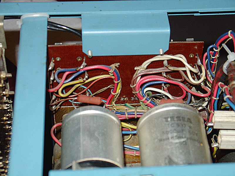

Edit: ten jeden (zadní) držák je vidět na druhé fotce, ale díry nesouhlasí s předním takže ten přední bude jiný.

#24 Příspěvek od mtajovsky »
Mám ten zdroj a celkem v perfektním stavu, ale žádné držáky, přišroubované skrz horní kryt na něm nejsou. Ani díry v krytu. Při přenášení jej držím za ten černý rám kolem předního a zadního panelu.

mtajovsky: Tady je to vidět:
Jak je na vrchním modrém krytu to vytahovací držadlo, tak na jeho koncích by ty jeho koncové úchyty měly být prošroubovány do těchto držáků.
Prosím vás, jak tam má být správně ta destička s pojistkami na levém boku?
Na té fotce je trochu vidět jak je prohnutá do oblouku.

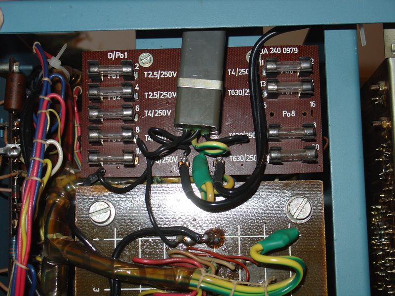

#28 Příspěvek od mtajovsky »
Takže ty fotky. Mám skutečně verzi bez držáků. Pojistková destička drží pomocí dvou šroubků za horní stranu. Nijak se tam nepříčí. Možná tomu napomohlo to, že původní gumové síťové přívody byly nahrazeny novými - černá dvojlinka, která je vedena mimo tu kritickou mezeru. Izolace původních vodičů se již drolila. Nastavení shody se stupnicí přepínačů a proudová omezení jsem taky musel doladit. Použité šroubovicové trimry nejsou moc kvalitní, měly po těch letech špatný kontakt, ale většinou stačí s nimi několikrát pohnout tam a zpět a kontakt se obnoví. Pevné zdroje jsou celkem jednoduchá zapojení s MAA723.

#29 Příspěvek od foxrider »
Díky za ochotu k rozborce, tak vidím že to uchycení máme v podstatě stejně. Prohlížel jsem ten svůj zdroj a ona i ta spodní pertinaxová deska je taky nějak šejdrem, zkoušel jsem povolit ty čtyři velký šrouby a srovnat jí ale nejde to. Sundal jsem spodní dekl a celá stahovací konstrukce trafa je nakřivo montoval ji nějakej lempl ale je to impregnovaný lakem nebudu to rozebírat. Asi půjdu cestou nejmenšího odporu a dám na pojistkovou desku delší šrouby a desku vypodložím trubičkami. S těmi gumovými vodiči se mi moc hýbat nechce, už jsou zpuchřelý. (nevím co to měli za nápad dávat tam licny s gumovou izolací :evil: ) Achjo...
Jo, pozor - doporučuju vypodložit kabelový svazky v místech, kde se dotýkají šasi a hlavně kde procházejí šroubky deklů a předních nožiček dovnitř přístroje nějakou destičkou z plastu - šroubky se opírají o tyto svazky!!!!!!
