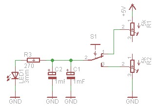

Takže by neměl být problém ani při paralelním řazení.
ros4435897- fungovat by to mělo, při zapnutí se přes odpor Rx bude postupně nabíjet kondík (odpor 1MΩ se neuplatní). Po nabití budou LED svítit jasem, jenž bude určen odporem 56Ω spolu s odporem přechodu FETu. Po vypnutí vypínače se kondenzátor začne vybíjet přes sériovou kombinaci odporů Rx a 1MΩ. Což vnese určitou nelinearitu, ale ta nemusí být na závadu.
