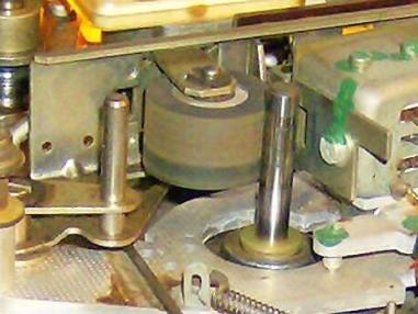

Miri píše:Snad v roce 1986 jsem se ho na popud kamaráda pokoušel předělat pouze pro rychlost 19" změnou velikosti řemenic, ale motor nestíhal, což jsem už předtím předpokládal.
Já jsem to vyřešil jinak - do magneťáku B42 jsem v roce 1978 koupil setrvačník s ložiskem pro B43 a tlačítkovou sadu přepínače rychlostí, zrovna je v Uherském Brodě měli, stálo to asi dvě stovky i s poštovným. Pak už to byla jen záležitost doladění mechanického zdvihu přítlačné kladky a kotvy magnetu ve vztahu k brzdám, doplnění přepínače korekcí bylo už to nejmenší, protože jsem do toho stejně dělal stereofonní střeva.
Jestli to mělo být na mechanice B5, tak se divím tomu slabému motoru, jeho momentová rezerva je daleko větší, než v B4.
Jiná možnost není - buď zdvojnásobit průměr tónového hřídele (ale pak to chce i těžší setrvačník, aby se nezhoršilo kolísání při nižších rychlostech) nebo nechat tak, ale zdvojnásobit otáčky setrvačníku, nejlépe už předlohy, která ho pohání, protože tou lze přepínat rychlosti.
Původní tónový hřídel
(47.71 KiB) Staženo 85 x

Thales píše:Mám takový zcela stupidní dotaz - proč se tomu říká "tónový" hřídel?
To vzniklo zřejmě z německého Tonwelle, výraz se objevil u zvukového filmu někdy na přelomu dvacátých a třicátých let minulého století jako označení kladky (nebo unášeného hřídele nepoháněného setrvačníku) uklidňující pohyb filmu, který je v projekční okeničce nespojitý, tak, aby nebyl rozklepaný zvuk.
Protože v Německu ještě neexistoval výraz "magnetofon", ale Tonschreiber (zapisovač zvuku) nebo Tonbandgerät (přístroj na zvukový pás), prostě zvuk se řekne "Ton", přenesl se výraz Tonwelle i do této techniky jako označení hřídele určujícího konstantní výšku ladění, resp. tónu.
Že termín "Magnetophon" použila firma AEG jako označení modelu, podobně jako u nás Tesla Sonet... ale to už jsme tu rozebírali jinde.
Dnes už i v Německu je magnetopásková technika velebená jen v rezervacích fandů a i z nich mnozí už převzali anglické označení "capstan", které zanesli do Evropy jako první nejspíš Japonci.

Odhadl jsi to dost přesně, odpovídá to tomu, na čem se shodují německé i švýcarské stránky zabývající se historií vývoje magnetického záznamu zvuku a pamětnické stránky výrobců této techniky.
Přeloženo ve smyslu německého označení bychom tomu vlastně měli říkat "zvukový hřídel", ale "tónový hřídel" se vžil lépe a toto označení se dostalo i do ČSN 36 84xx a oborné literatury.
Obvodová rychlost tónového hřídele a krátko- i dlouhodobá stabilita této rychlosti rozhodují o stabilitě posuvné rychlosti pásku, tedy i o stabilitě výšky tónu. Je to vlastně jeden z faktorů podmiňujících vlastnosti záznamového zařízení a výslednou kvalitu záznamu. Není samozřejmě jediným, ale bez něj nemá další snažení o lepší zvuk valný smysl.
