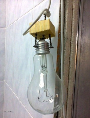

potřebuji klasickou žárovku 60W, která bude mít zvýšenou odolnost proti otřesu. Máte nějaký dlouhodobě osvědčený model? Samozřejmě přes internet se mi daří něco dohledat, ale kdo ví, co to vlastně je.
Žárovka je konstruována na napětí 240 V. Její použití je tedy vhodné zejména tam, kde je napětí v distribuční síti vyšší jak 230V. Provedení 240 V zajišťuje standardní životnost žárovky i v těchto sítích.
To jsou ale dvě věci, otřesuvzdornost a životnost díky konstrukci na 240V. Ono otřesuvzdornost u žárovky je vždy diskutabilní. Žhavící vlákno je při svícení prověšený a křehký. Co se životnosti týká, už tady bylo řešeno, mám v sérii se žárovkou zapojený nárazový termistor který najdeš v každým PC zdroji. Žárovka je v pohybovým čidle už 15 let.
geograf: díky moc, ty žárovky pro dopravní signalizaci vypadají důvěryhodně
Ještě mě napadá halogenka.
Udávají "až 2-krát delší životnost oproti běžné žárovce"
Otřesuvzdornost by měla být taky větši, ne? Jen doufám, že to bude topit podobně, jako normální žárovka. Používám to na topení.
Je jedno, jaké má mít ten homorezistor parametry? Ze zdrojů pro PC je vyndavat nechci, neboť je to celkem praktický náhradní díl (celý zdroj). Co třeba brát je ze zdrojů z vyřazovaných DVB-S? Těch se všude válí...
