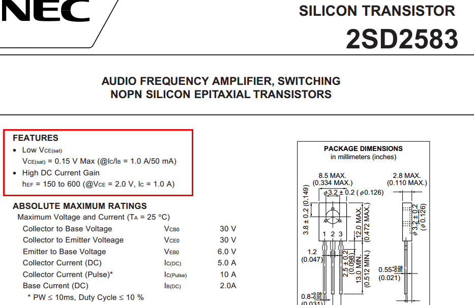

Při výběru náhrady je potřeba vybrat typ s nízkým saturačním napětím. Většina běžně dostupných typů má toto napětí podstatně větší...
(105.7 KiB) Staženo 83 x
