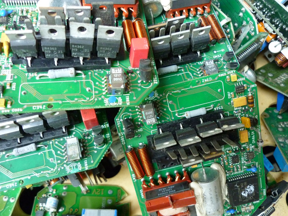

Ne, před gate je odpor 4R7, pak dvě antiparalení zenerky 12V s odporem 1k8, buzené je to trafem, napájené je to 320V
Mezi DS je 1n2 + 47Ω a pak je tam ještě výstupní zhášecí obvod 100Ω + C
u tebe podle kmitočtu a samozřejmě deadtime, není nutné, aby to běželo natvrdo, pak se to může potkat.

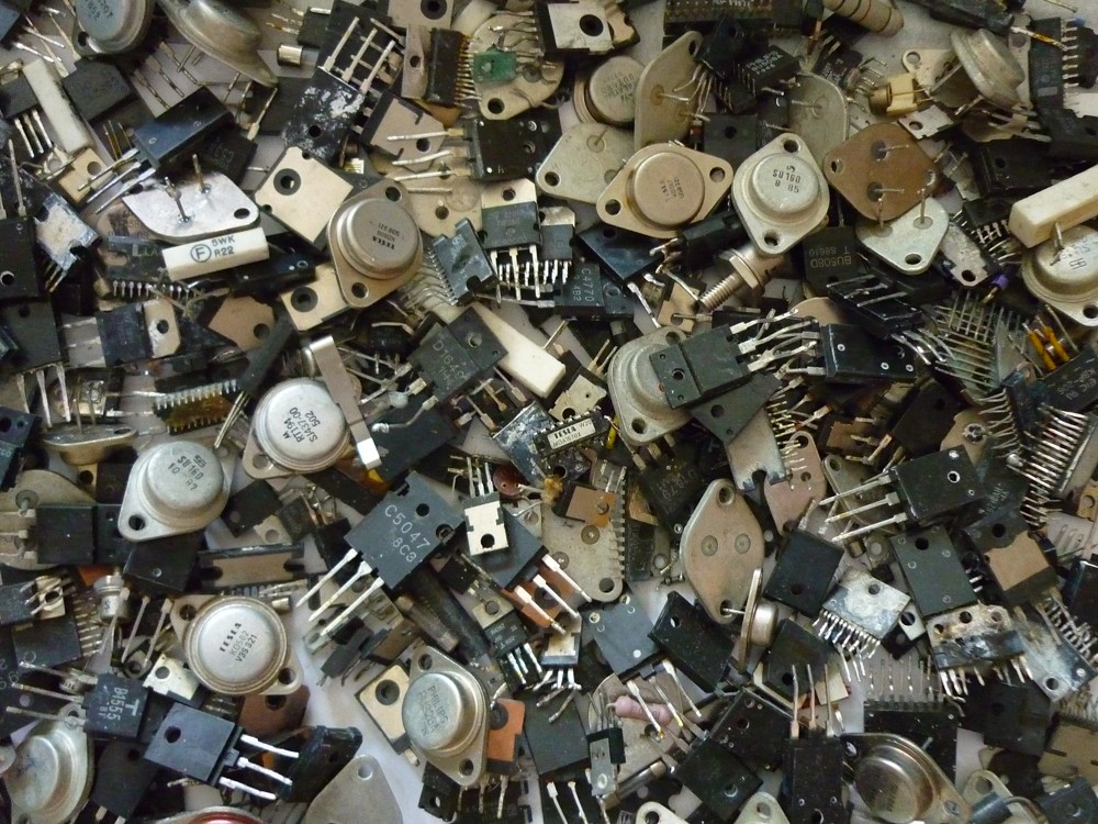

Nějaký RT bych tam dal, zbytek se přizpůsobí zpětnou vazbou na CT.
Transily mám nejvíc na 170V, takže bych tam dal R+C, jak jsem psal.
Bez dostatečného dead se to ale bude stejně prorážet dál, bez ohledu na transily ( můj názor )
Viz obrázek pokusných tranzistorů po smrti.
