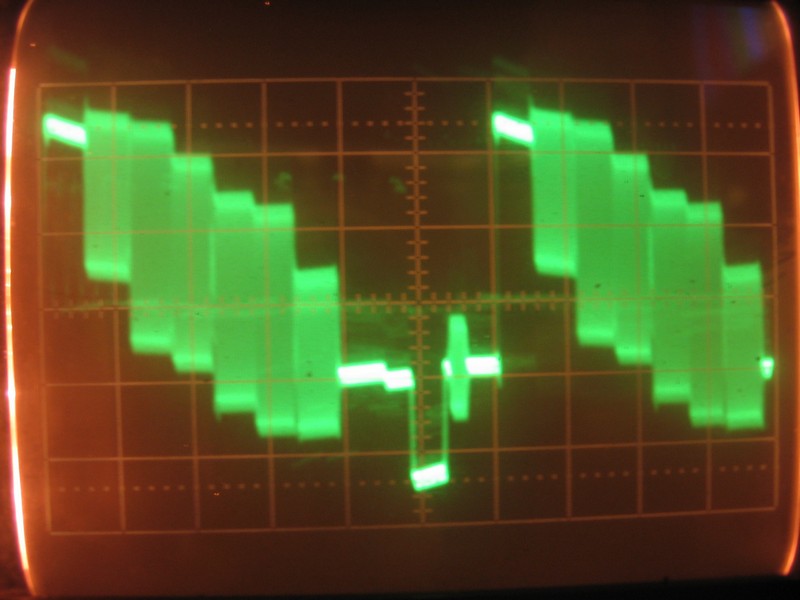

Díky za tip s tím vstupním filtrem, mrknu na to osciloskopem. 75 ohm odpor na vstupu je. Videosignál na vstupu modulu vypadá viz foto.
Ty šachovnice budou určitě způsobené těmi překmity.

Už ten videosignál na vstupu není dobrý. Jak je vidět na syncu i bílé, hodnota není stabilní, ale dochází k jejímu poklesu. To způsobuje někde po cestě malá vazební kapacita a nízký zakončovací odpor. Nevím, jak máte vyřešený vstup, ale možná bych okopíroval to 3 tranzistorové připojení videovstupu z C416. Tím by byl modul P oddělen od výstupu STB a provozován na stejné impedanci jako v C416.

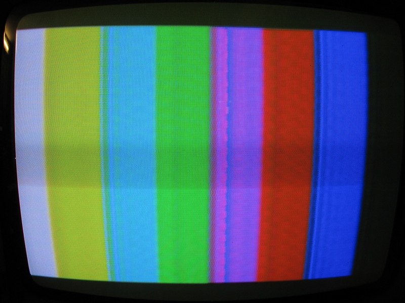

Nakonec jsem zjistil, že to nejspíš dělá interference s PALem na vstupu kodéru. Mám tam RC dolní propust, po zvětšení kondenzátoru šachovnice skoro zmizela, viz foto. Taky je tam dobře vidět vliv těch překmitů.
Propust ale ořezává i jasový signál, obraz je teď tak neostrý, že je to nepoužitelné. Zkusím tam dát LC člen.

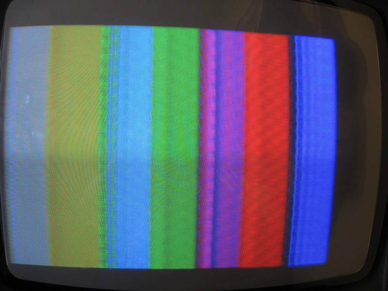

Tak jsem ty kapacity zvětšil na 10 a 4,7u a projevilo se to tak, že klesla účinnost té dolní propusti na jasovém vstupu. Zvětšil jsem tam kapacitu na 220p. Dále jsem vyzkratoval tlumivky výstupních filtrů na dekodéru. Teď už je obraz o dost lepší, šachovnice skoro zmizely a vodorovné rozlišení je pořád přijatelné. Zajímavé je, že i po vyzkratování tlumivek tam zůstaly ty překmity.
Když se na to tak dívám, tak nejhezčí obraz měla ta první verze, přes kterou to jinak dost mizerně synchronizovalo kvůli malým vazebním kapacitám. Možná je to ale jen šikovně udělaná fotka, už nevím :)

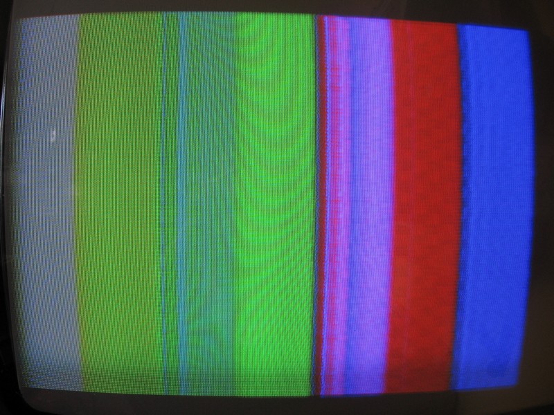

Podle úplně prvního obrázku je ale ten překmit v jasu přijatelně nerušivý, takže je buď chyba v naladění a tlumení vf deemfáze (obvod "cloche") v přijímači, ale daleko pravděpodobnější je odpovídající chyba preemfáze "anticloche" před slučováním se signálem Y pro modulaci. Střední frekvenci filtru anticloche nastavuješ tím trimrem a její nastavení je hodně úzké. Zkus to dostavit s přijímačem, na jehož SECAM-dekodér ještě nikdo nesahal.Pusť tam ty signály RGBY, tím vyloučíš možnou chybu zanesenou dekódováním signálu CVBS a jeho vedením do kodéru.

Hill: Ty překmity jsou v barvě, ne v jasu. Ale už je to lepší než u předchozí verze, viz foto. Vazební kapacity jsem už dříve zvětšil.
