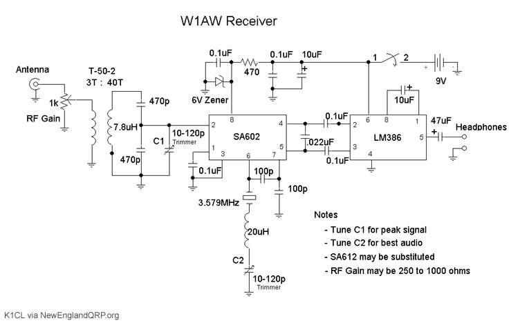

Ale mám ještě dotaz ohledně přijímače. Musí mít indikátor síly signálu.
Je použitelný přijímač s přímým směšováním?
Rozhoduji se mezi stavbou něčeho jednoduššího "od píky" a úpravou nějakého standardního přijímače.
Šel by například tento přijímač nějak doplnit o indikátor síly signálu?
Napadá mě usměrnit nf výstup na měřidlo a vlastně detekovat sílu zázněje.
(45.53 KiB) Staženo 55 x

#30 Příspěvek od Jirka525 »
